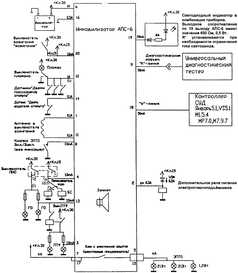

  16. АПС-6 управляет светом салона, задними противотуманками реле стеклоподёмников( причём можно управлять через диагностику).
  17. АПС-6 управляет светом салона, задними противотуманками реле стеклоподёмников( причём можно управлять через диагностику).
