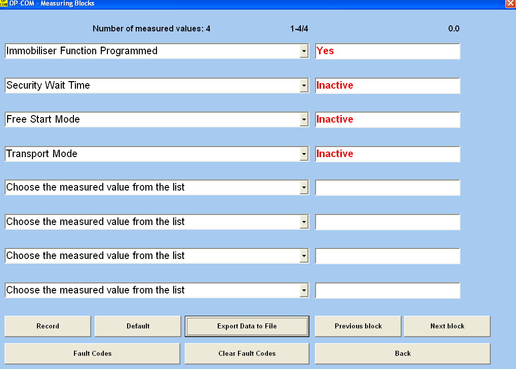

  5. Не нашел где, вот что пишет в статусе иммо в моторнике

    Достали другой моторник с разборки, отвязанный, привязали Опкомом. Осталась одна проблема- с ЭБУ нет сигнала на реле стартера. При перемыкании по силе этого реле машина заводится, ошибок нет ни по одному из блоков. Проводка проверена. Может есть какие-то нюансы, буду благодарен за любую инфу. Да, при повороте ключа на стартер слышно как отрабатывают реле в блоке предохранителей в салоне т.е сигнал с подрулевого блока выходит. Или не факт?
