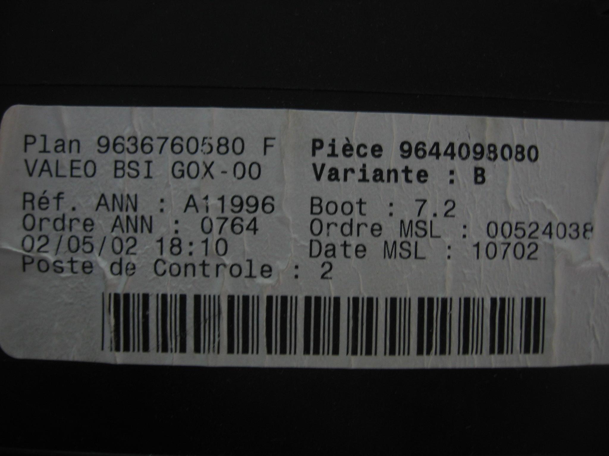

  4. Проверил версию прошивки после твоего сомнения через PP2000. реферанс прогр.обеспечения 9636760580. реферанс продукта - 9644098080. Что соответсвует тому, что у меня на наклеке BSI. Еще раз спасибо gals. Не знаю с другой версией могли бы быть проблемы или нет. Так как более не экспериментировал с прошивкой.
