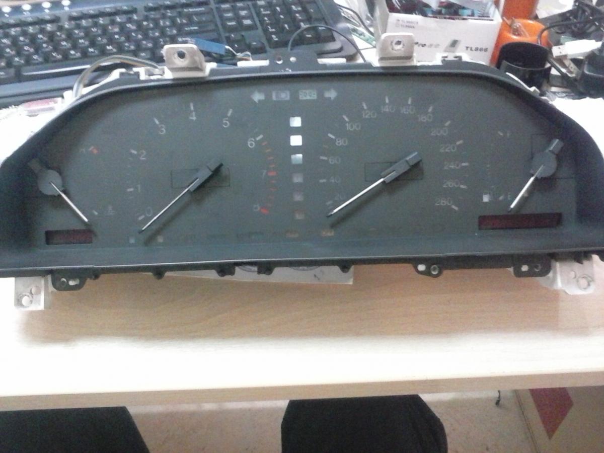

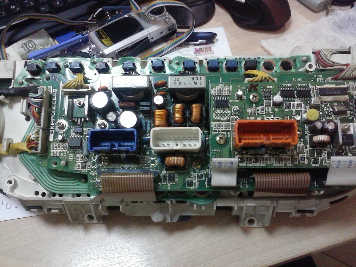

  1. Приехал древность Lexus LS400 1993г.в Ну думаю сейчас одним махом и готово(думал как хайлакс или TLC). Есть похожая на 93с46 (над оранжевым разъемом, на ней написано 8030224) но при чтении одни нули, даже не FF. Вот и в ступоре, может 93с46 под стрелками? а стрелки там похоже геморойные, т.к. некоторые уже не работают, а сейчас сниму - будет еще хуже... В общем, подскажите, пожалуйста, ув гуру куда копать...
  2. Сперва профиль заполни. Потом иди на форум производителя, там все расписано. Не из Сургута?
  3. Возьмем Хайлакс - насколько помню снятую панель даже раскручивать не надо - защелки отщелкнул и вот чип.
  4. примеры я вроде бы как написал . . .
  5. Вот Ваши кальки и собираюсь брать, после того как упу новую закажу... Вот с проще нет - не соглашусь: Авенсис 2006, Хайлакс 2008(кажется), Матрикс(Вайб) 2004 , продолжать?! Там не нужно стрелки и экран снимать... Кстати, стрелки снимал металлической штукой через пластиковые карты http://www.aliexpress.com/item-img/Car-Van-Door-Trim-Panel-Clip-Removal-Upholstery-Remover-Fastener-Pliers-Tool-22773-01-01/696673551.html
  6. Я вижу тут кто-то с паяльником в одном месте родился... Хватит тупо набивать посты, не хочешь помочь - проходи мимо. Я за смотку взял 3т.р. - думаешь дешево?!
