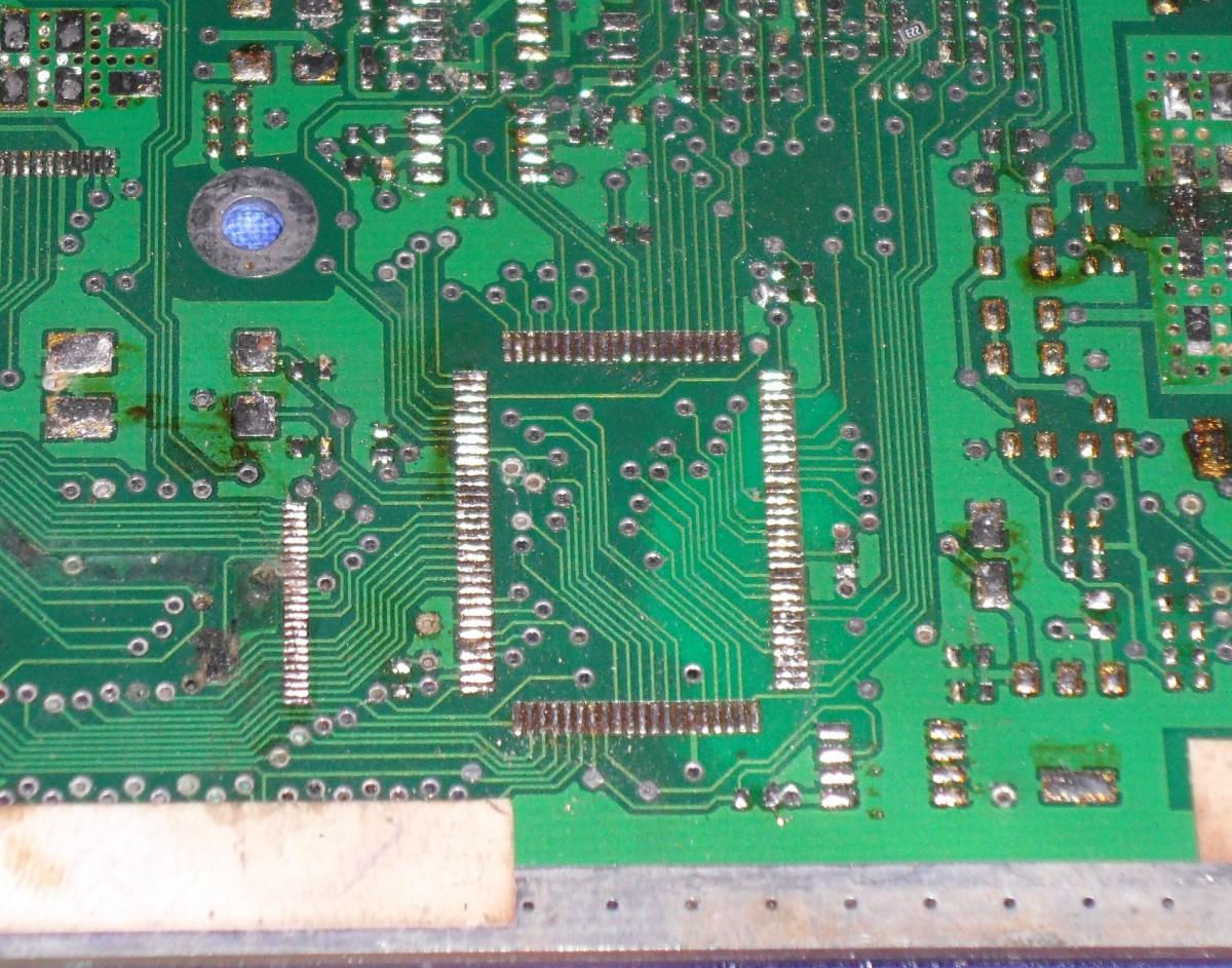

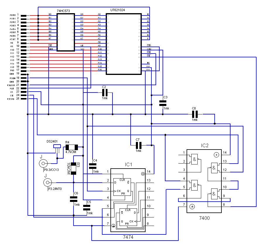

  2. Да пожалуйста. Фотки ближе нет. Вот куда припаивать: p3.2 на схеме - 92 pin p9.3 на схеме - 77 pin dallas j7
  3. Вот односторонняя, переделывал из найденных здесь, у меня прекрасно работает. Микры: UT621024PC 74HC573D 74HC74D 74HC00D Резисторы: 10кОм 4,7кОм, если будешь ставить даллас ds2401 перемычки "0" Кондеры 1мкф j7.rar

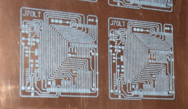

  7. Первое: плата стала полностью односторонняя, что на много упрощает изготовление и сборку. Второе: на мой взгляд более оптимально расположены компоненты.
  8. А теперь внимательно посмотри на мою плату и на на то что уже было выложено раньше. Я не "обзываю" ее своей, я говорю, что это моя модификация платы, то есть той что уже есть!

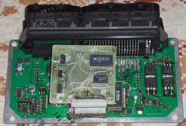

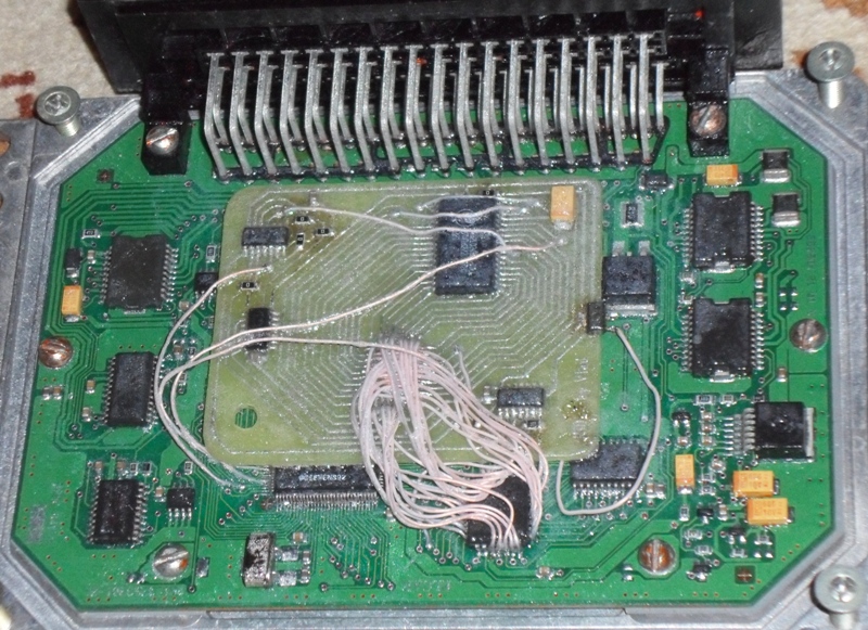

  12. Вот, собрал я олт на 7.2 январь на своей модификации платы, все заработало с первого раза. Еще фотка ранее собранного января 5.
  13. Искал плату я7олт, нашел здесь, но не одна мне не понравилась, взял самую простую и немного переделал. Может кому пригодится. Полностью односторонняя. j7.rar
