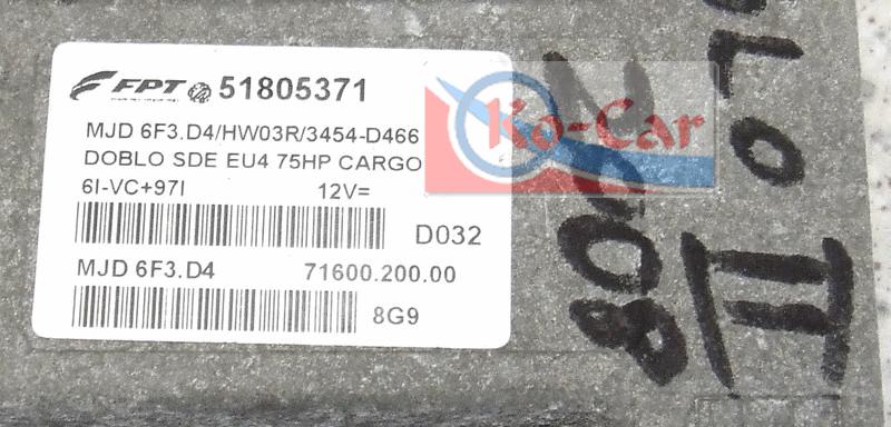

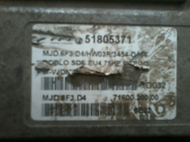

  4. извиняюсь что не указал год машины 2007 более качественное фото могу только завтра скинуть вот в нете нашел такое же
  5. Здравствуйте нужна помощь у добло перестал работать блок ,купили б/у перекинули епром со старого в новый , блок перестал работать точнее(главное реле не включает и все остальное но при этом выходит на связь, параметров не выдает ни каких) вернули свою епромку в новый блок блок заработал,перекинули чисто дампы блок опять также себя ведет, соответственно вернув обратно родной дамп нового блока опять будет работать но запустить двигатель не даст ошибка по иммо 1 вариант я так думаю это снять бодик считать епром кто-то если может вытенит пин код , и подправить епром нового блока как будто он новый(чистый с завода) и уже прописать через диагнозу имея пин старые ключи как бы обновить синхру) 2 вариант предложил мне sas-78 иммо офф нужны дампы епромки он есть и с флеша(проца) тут тормозится тем что нечем читать проц 3 вариант если из двух дампов(моторников) собрать один рабочий подправить блок б/у после покупки до всех манипуляций подкидывал все включается работае только ошибка по иммо запуска нет(провода, реле, питание, предохранители все это проверялось по несколько раз) перепайку епрома делал знакомый мастер по ремонту(телефонов ноутов бытовой техники планшетов)я это к тому что руки из нужного места растут и с оборудованием(паяльная станция x-prog) тобишь не нужно догадок, вот варианты кто с каким может помочь конечно не за спасибо, блок MJD 6F3.D4 Magneti Marelli вот дампы старого и нового епрома new block.bin orig.bin
