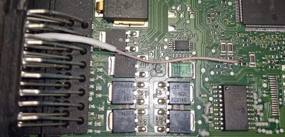

  1. Спасибо, помогло. От резистора надо отрезать дорожку, с той стороны, где припаян провод. На разъеме, пин выпаять из платы.
  2. Извиняюсь, поправка, 15 пин разъема Х1 это ДТОЖ.
  3. Приветствую всех, может у кого есть под рукой, ME17.9.71, надо вызвонить, на какой делитель на плате, приходит 15 пин (ДТОЖ), разъем Х2. Тот разъем, где питание, зажигание и К-лайн. Думаю, многим пригодится.

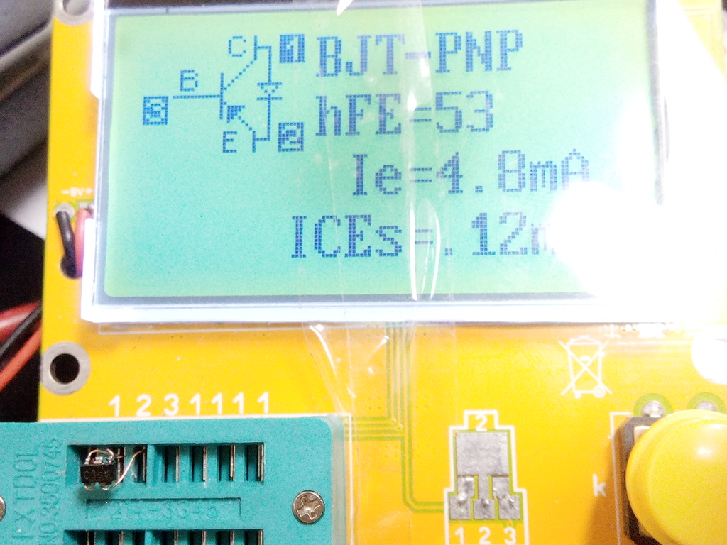

  6. Вот попался блок такой, сдул эту детальку и в тестер.
