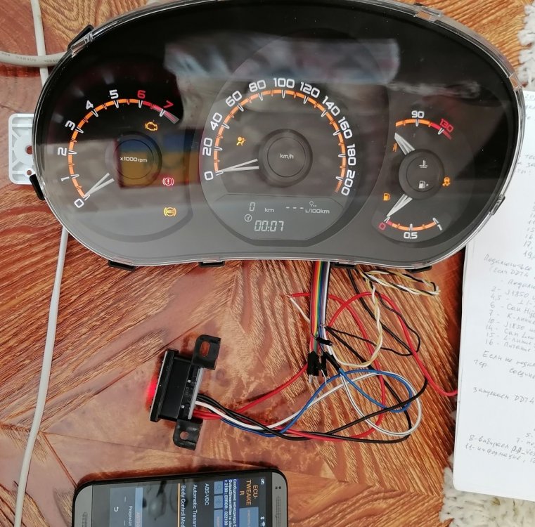

  4. Всем кто принял участие большое спасибо (особенно BAB70, как первому откликнувшемуся), приборка заработала, провел на ней много разных экспериментов, живучая. Очень удобная для программирования подручными средствами (обычный телефон). Несколько напрягло преобразование формата .bin в .sx (но это для меня, у которого нет современных удобных прибамбасов). Прямо вернулся в самый простой dos, лет так на 40-45 назад.
  5. Да, все верно, проблема в PFlash. Проц закрыт, поэтому сначала стираем проц, и только потом пишем Рflash. При стирании, естественно все удалится (Dflash тоже). Спасибо за помощь, пока все в работе. Завтра отпишусь о результате. Тут уже спортивный интерес. Тот кто завалил, установил новую приборку.
