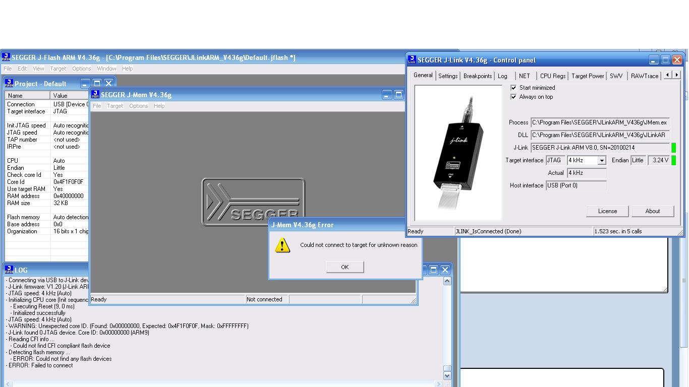

  3. здравствуйте. есть диагун 2009-го года. обновлений на 980540191000 найти не смог. пробовал даже покупать обновления под отдельные марки (под этот серийник), но они даже не высвечиваются в меню, вот и решил сменить серийник. то что он в смартбоксе вопросов нет. там две микросхемы, одна от NXP другая - Almera. на одном из китайских сайтов предлагают обновления после того, как ты высылаешь им именно NXP LPC2368. отсюда и вывод что серийник в нем. чтоб прочитать его через JTAG купил Jlink V8 (клон). опыта работы с JTAG не было (работал только через программатор UPA). скачал с сайта segger'а J-Link ARM V4.36g. выставил настойки на авто, вот и застрял. не читает ID. прошу помощи спецов чтоб его прочитать. вот как я подключил jlink через 20-pin adapter: T9 - Vdd 3.3v + Vref T16 - RTCK T14 - TDO T12 - TDI T11 - TMS T15 - TRST T13 - TCK T19 - GND выходы на SRST, DBGRQ, DBGACK оставил не подключенными. вот принт скрин лог файла , фото смартбокса и как выглядит мое шаманство со стороны
