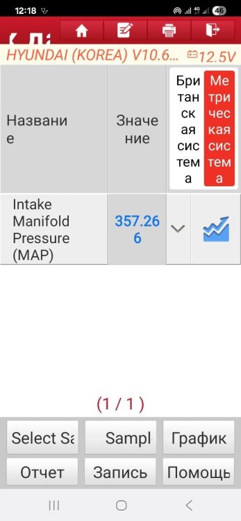

  1. вот параметры MAP на х.х. вроде нормально.

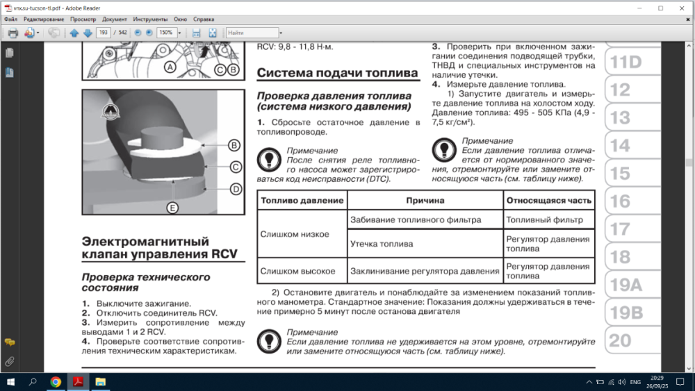

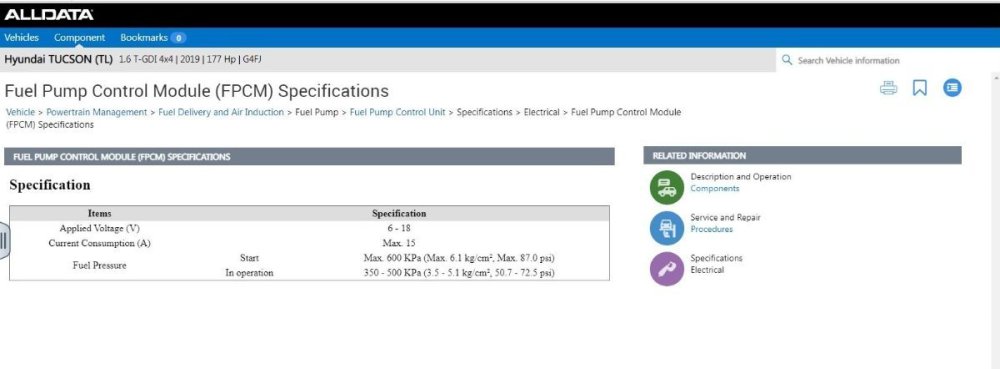

  4. Hyundai Tucson 1.6 T-GDI бензин 2019 год - нет тяги , провал при наборе. Ошибок по компьютерной диагностики нет, по параметрам показатели в норме - нет к чему придраться . Подкинули оба датчика MAP - (впускного коллектора и давления надува) с рабочей машины, ТНВД , сняли форсунки - отдали на проверку , с ними все хорошо. Сняли турбину - отдали на проверку - все ok. Сделали тест дымогенератором - нет утечки от возд. фильтра до мотора. Решил проверить низкое давление топлива - что выходит прямо с топл. бака, вот тут стало непонятно - подключил манометр - при первом включении зажигания на пару секунд показывает около 5 бар и падает до 3,5 бар. Дальше на заведенной на х.х. или полном наборе держит стабильно 3,5 бар. Нашел книгу по ремонту ,там написано что должно быть всегда около 5 бар , может в этом дело -не хватает топливо. Мозги уже кипят, прошу помочь .
