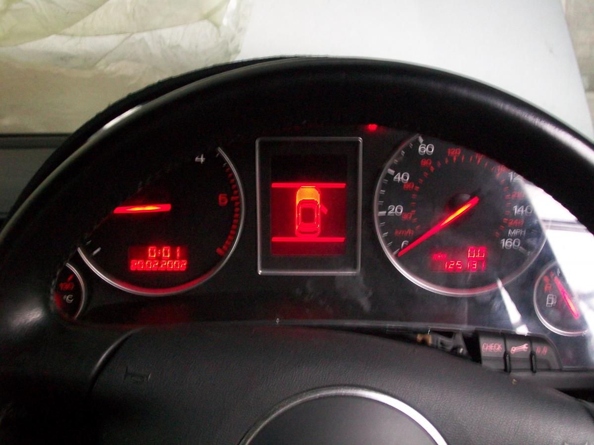

  1. Приборка заработала !!!! С дампом разобрался, огромное спасибо МЕГАВОЛЬТ1077 помог найти заветный байт )) А на счёт клоунады firestator -это ты зря...))

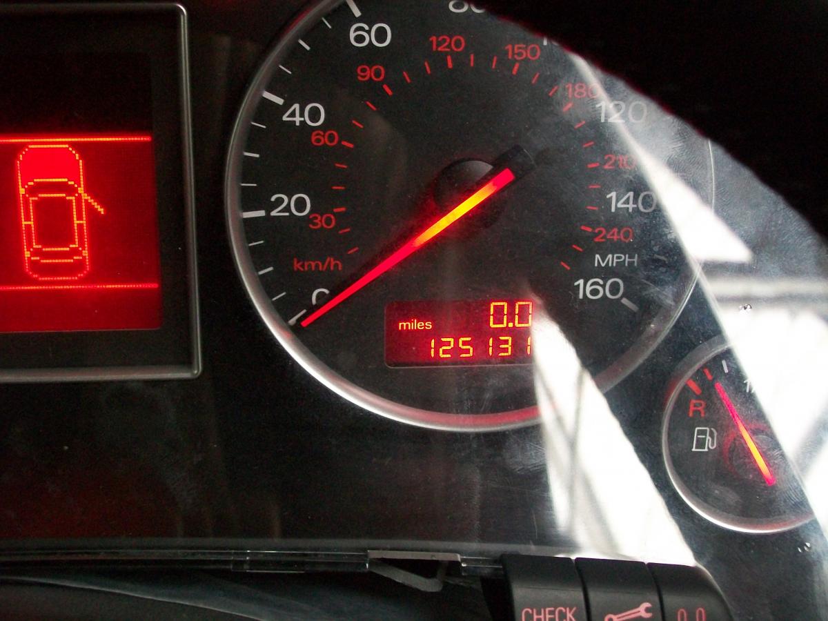

  2. Попробовал! Надпись DEF пропала, но всё остальное перестало работать и стрелки начали жить своей жизнью ))
  3. Легко когда знаешь как...)) Спасибо большое буду пробовать ))
  4. Здравствуйте. Нужна помощь по восстановлению приборки BoschRB4 от AudiA4 (английский вариант) На экране DEF,пробег показывает нормально, машина заводится но при этом горит лампа ключа. Панель была убита при попытке отключить иммо каким то китайским прибором, пробег не меняли.После этого доска попала ко мне. Поправить дамп руками не получается, а его замена вообще ничего не даёт..Знаю что есть программы которые лечат данный недуг, но они дорогие и мне нет смысла их покупать из-за одного случая. Английские коллеги с дорогими девайсами тоже не помогли. Надеюсь на вашу помощь.. 8E0920 950J RB4 0263626037 D35 S 7133310918 original.rar
