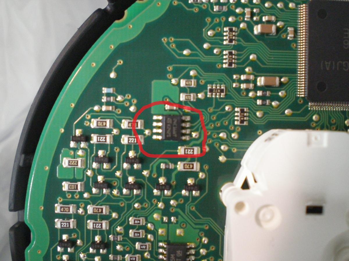

  5. Долго не писал - занят был. Всё получилось. Дамп с фото завтра добавлю в базу. Проблема была в упе -трещина пайки разъёма db9(до этого было падение на пол ). А с х-прогом многое читает, но 24с16 не хочет, будем разбиратся. Всем огромное спасибо! Тему можно закрыть.

  8. Да как бы за 3 года всякое бывало... но 24с16- простое... Сегодня читал писал епромки других серий обоими прогерамии -норма. Спасибо за помощь ! Через пару дней приедет обратно буду снова пробовать.

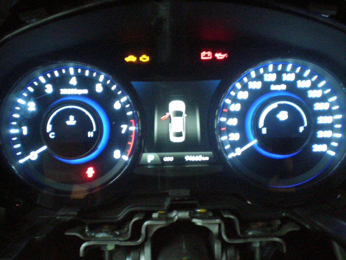

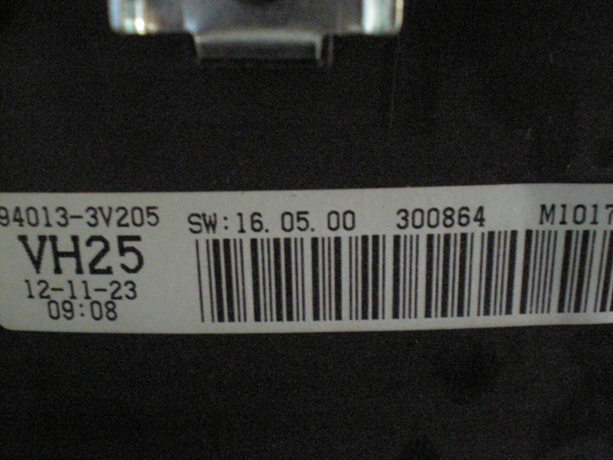

  9. Доброго времени! Машинка 13-го года, 3.0 . Сдул с платы 24с16 -пытался считать упой и х-прогом -не читается.Подсоединяю приборку назад - всё норма. Вопрос: может пробег в проце или я не вижу чего то? Инет рыл -ничего нет. Прошу подсказки в правильном направлении. Фото прилагаю.

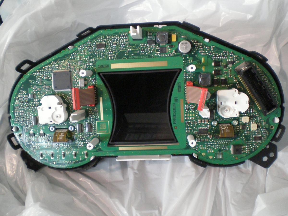

  10. оказался 74hct1g08gw . Заменил на NC7ST32P5 - всё норма! Спасибо Всем - выручили!
  11. NC7ST32P5 по ходу полный аналог...
  12. Большое спасибо ! Очень оперативно .
  13. Доброго времени всем! Прошу помощи в опознании элемента, повредил при вкскрытии. В нете гуглил даташит - ненашел . MEG 17.9.12 Вот еще
