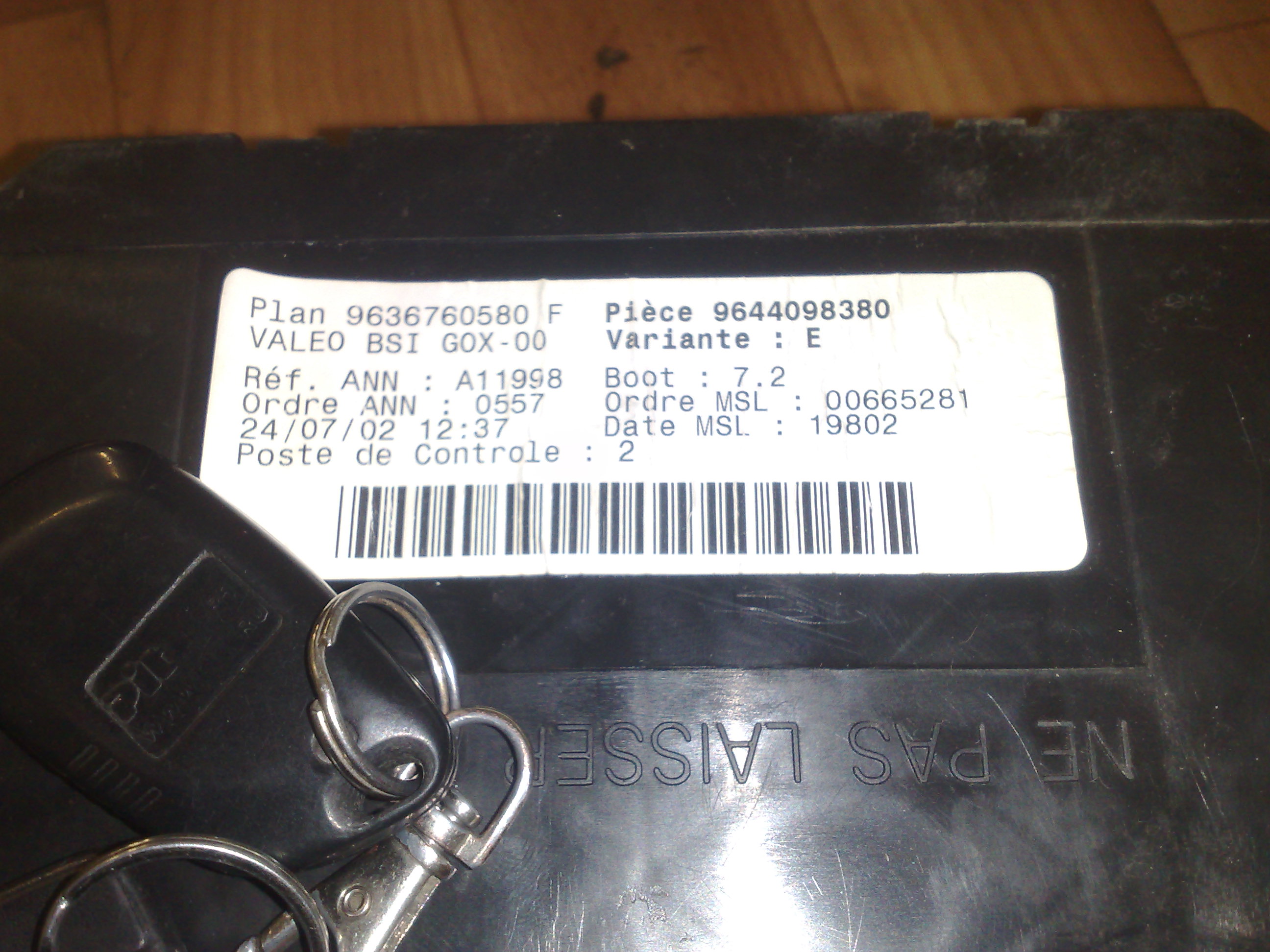

  8. Парни, а нет ли у кого дампов на такой BSI? попала вода в разъем, слетела прошивка с флэш 912 моторолы, 307-й не заводится. пин выдернул с моторного, ключи не ложатся в BSI. и с моторным странноти творятся: ошибки не дает почитать... кан линии вызвонил, на bsi без обрыва и кз. абс отключал.
  9. Подскажите, пожалуйста, что за проц здесь, какой прогер его прочитает?
