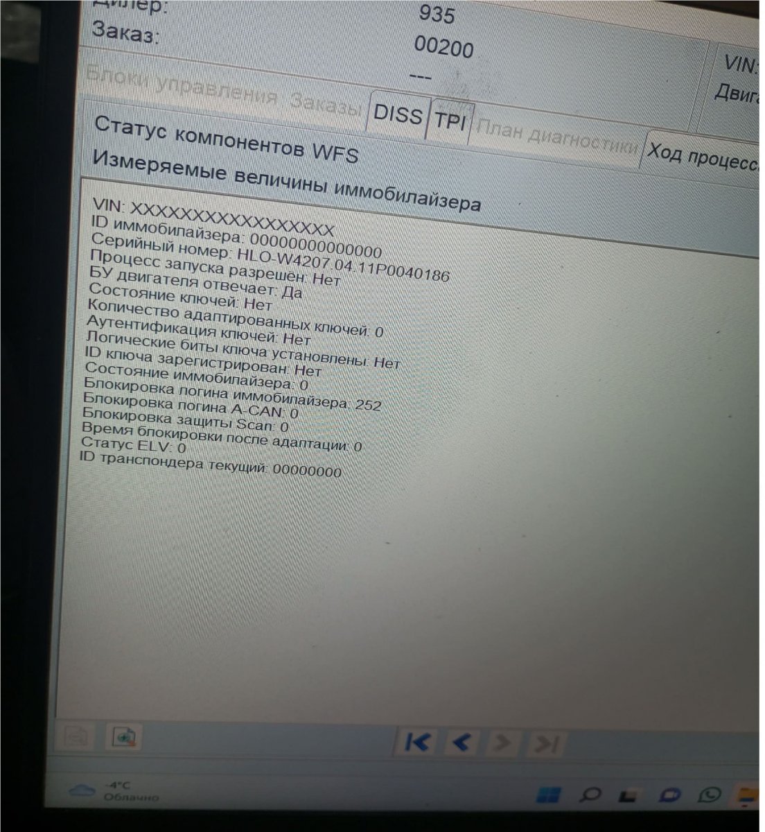

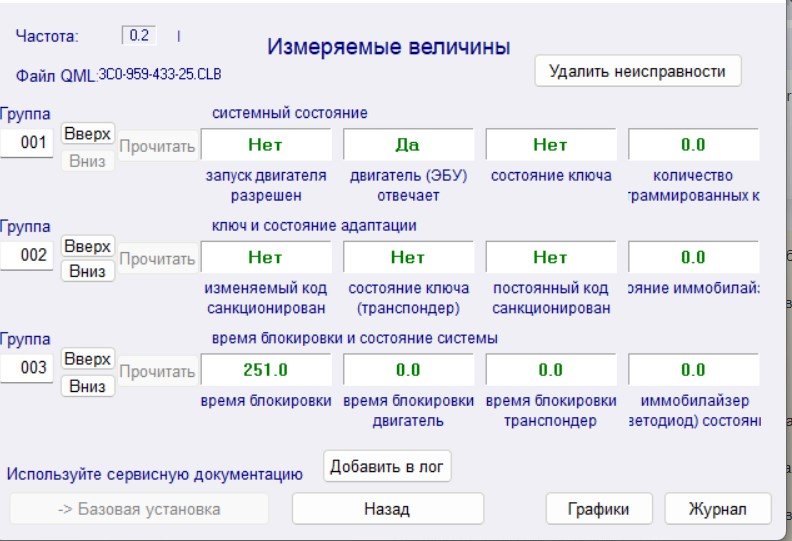

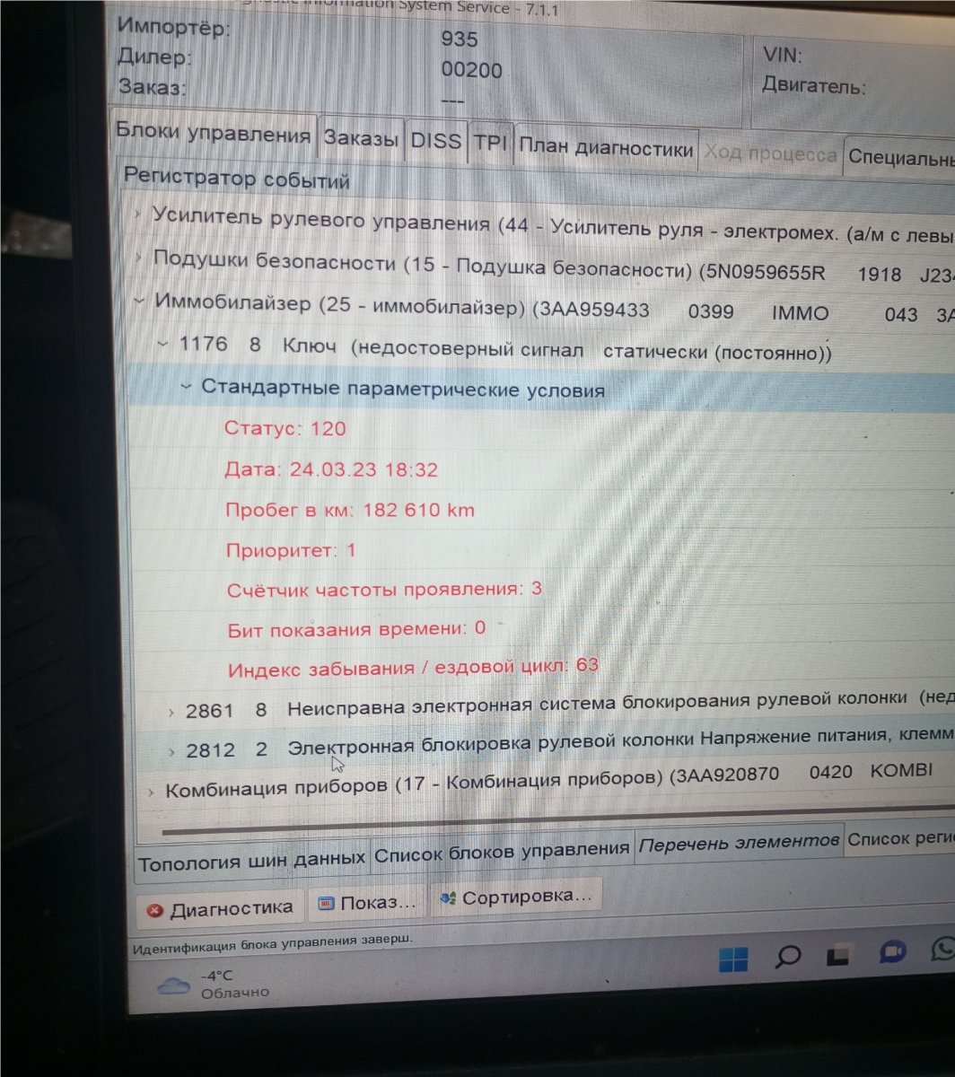

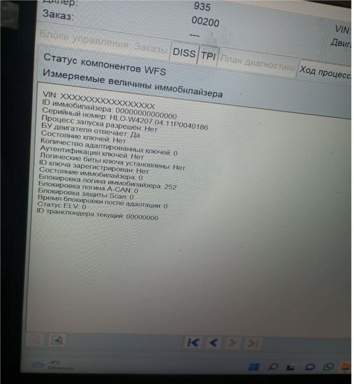

  3. К сожалению так и не могу победить машину.. уперся все в то что ключ не видит, и почему то по какой то причине пин не подходит... Может подскажите направление.. на защелку плюса, минуса приходят. до замка провода на антенну иммо тоже в норме. уже не знаю в какую сторону рыть..
  4. Добрый день, вот и настало время написать на форум. А то в далеком 2013г. наставили мне минусов в репутацию..😀 Ну а теперь по теме: Обратились ко мне с такой проблемой, passat b7. восстанавливают после дтп, не заводится. поменяли блок BCM ( был разбитый) и рулевую колонку соответственно с ELV. Что сделал я. На скорую руку сегодня пробежался по блокам. Плату ELV переставил на родную, осталась цела. от ошибки избавились по нему. bcm кодировки пока не трогал, я так понимаю и на не родном она должна завестись. Блок комфорта остался родной, считал дамп, высчитал пин 46554 ( по возможности прошу проверить на корректность, дамп прилагаю). passatb7_comfort_95360.bin Но в чем собственно заключается проблема:1. в иммо висит постоянная ошибка 01176. 2. пин блок не принимает, (собственно по этому прошу проверить корректность). Но что собственно смущает так это то что в параметрах иммо висит "Количество адаптированных ключей:0" и блокировка логина иммо 255 (минуты отсчитываются каждый раз с 255 при включении зажигания) я так предполагаю что именно по этому пин не принимает? и нужно подождать 4,5 часа со вкл зажиганием. но какие дальнейшие действия если все таки примет. Собственно вопрос как это могло произойти, если моторник , комфорт, и теперь елв остались родные, ключи тоже с этой машины (ц.з работает). по какой причине все отвязалось и не видит вот это вопрос. и что с этим делать 🙂 P.S пока писал обратил внимание на скрины, в параметрах иммо висит "ид иммобилайзера 0000000". и "ид транспондера текущий 00000" должно ли что то быть в ид иммо? и в ид транспондера должно же что то быть считаное с ключа? и не важно подходит или нет, или я ошибаюсь?
