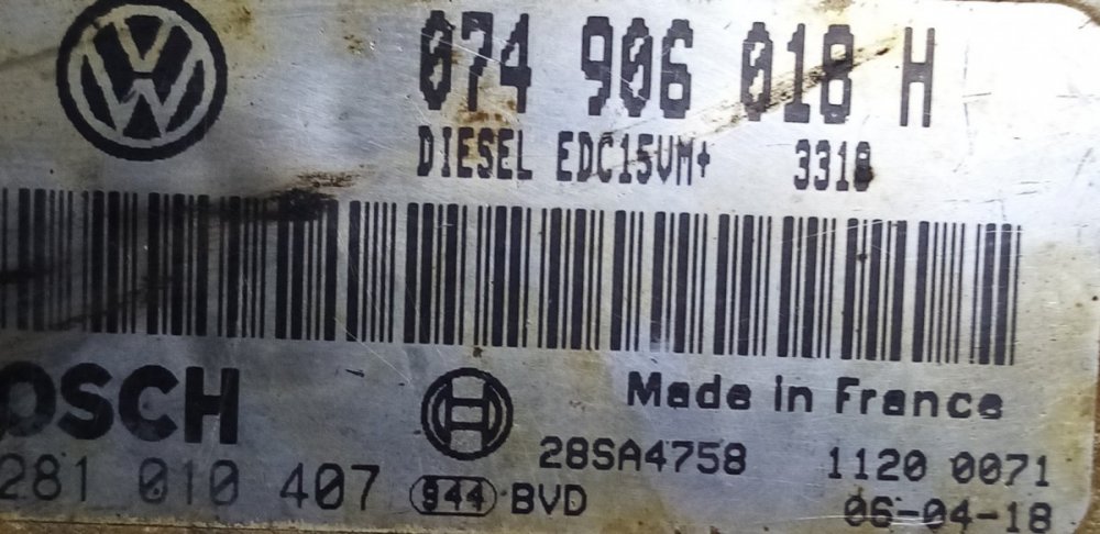

  3. Всем привет. Есть б5+ 1.9тди после пожара. Сгорела приборка+проводка. Проводку восстановил, приборку купили новую. С родной приборки отпаял 93с86 прочитал программатором. Из дампа взял название приборки т.к корпус приборки обуглился. По номеру была приобретена приборка цифра в цифру. После вычитывания новой приборки оказалась там стоит 24с02 хотя номер приборки полностью совпадает. В родной 93с86. Пины с обоих приборок есть. Поставил новую приборку, ключ в нее прописал а подружить с моторным не могу. Моторный блок, пин от родной приборки не берет. Поколения иммо совпадают. Видно на скринах. Временно сделал иммо офф. Все заводится. Но хотелось бы сделать как положено. Пин из моторного дампа не могу посчитать. В этом нужна помощь. Дампы прилагаю. Моторный считан программатором. Моторный EDC 15 038906019bj. Пин 4хх0 моторный не принимает. родная приборка_93c86 pt.rar новая приборка_3B0920822A KOMBI WEGFAHRS. BOO V20.rar ECU_ EDC 15_24c04.rar

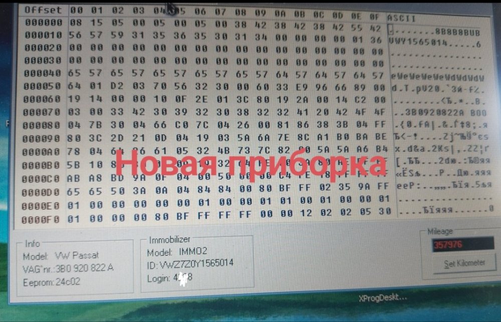

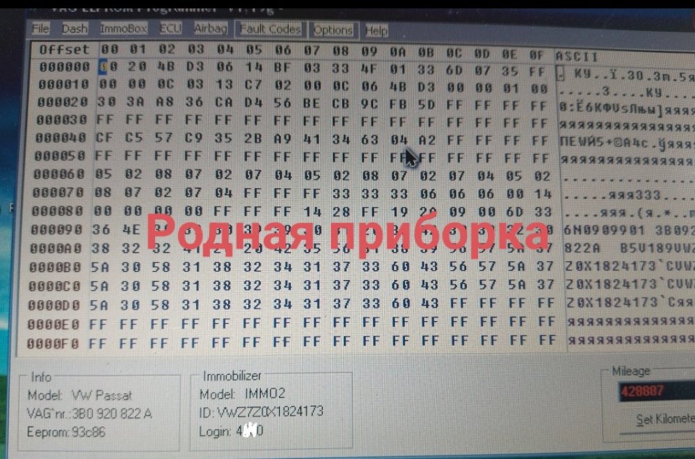

  4. Тоуран 2008, 1.4 после просадки акб приглючило приборку. вначале была ошибка 0003-неиспрвность ЭБУ. накачки ключа нет.после ресета приборки ошибка ушла. в моторном висит ошибка по связи с приборкой. приборка на связь выходит. кан и антенна проверены подкидкой другой приборки от гольфа 5. накачка появляется ошибка в моторном уходит. на родной приборке бесконечный safe. с зажиганием стояла 3 часа. safe не уходит. накачки так и нет. вычитал еепром и микронас. по еепрому абритус все видит корректно. 2 кюча cs win pin mac. а микронас китайский хпрог каждй раз читает по разному. есть подзрение что еепром чуть посыпался. сможет кто подправить? Dash_1T0920864_eeprom.bin CDC3297G_1.bin CDC3297G_2.bin

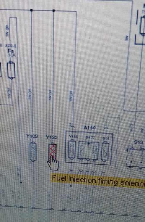

    Всем привет. Есть VW LT., 2006, 2.5 TDI. Висит ошибка по клапану угла впрыска Р17660. Клапан, проводка, питание все проверено. Клапан заходит на 114 ногу эбу. Дальше никуда не звонится. Сгнила где то дорожка. Может есть у кого такой эбу чтоб вызвонить куда идёт 114 нога. Был бы признателен
