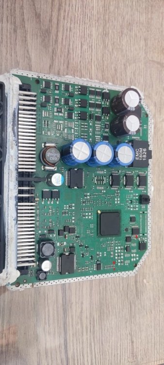

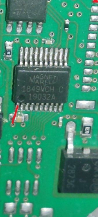

  2. Всем привет привезли Fiat ducato 290 кузов европеец, эбу Magnetti Marelli mjd9df. Нет связи с блоком, в блоке болгаркой выпилено окно и заклеено просто изолентой, естественно туда попала вода, вскрыл блок, очистил окислы,подключил к авто результат то же, на плате грелся контроллер питания MAR9746 , прозвонил цепи питания на цепи 5в было очень низкое сопротивление 4ома заменил контроллер MAR9746, один конденсатор и map сенсор, к.з ушло блок вышел на связь машина завелась, но висит ошибка Р1581-15 цепь контроля подогревателя картерных газов. Сам подогрев целый сопротивление 25ом ток 0.65а, по плате цепь прозванивается через резистор 150 ом к микросхеме 1849MCH 19032A на эту микросхему я не нашел никакой документации. На плате еще сгнило переходное отверстие в самом низу платы с другой стороны платы через это отверстие проходит дорожка с одной стороны она идет на контакты интерфейса Jtag c другой стороны цепь прозванивается через резистор 0ом и на 1ый контакт микросхемы 1849MCH 19032A. Может у кого есть донор или может в работе у кого такой блок на котором можно вызвонить куда еще идет цепь через это переходное отверстие и какое там напряжение должно быть у меня там 3.1в которые выходят с самой микросхемы, я ее выпаивал и без нее блок подключал ошибки кроме той что была не добавилось.
