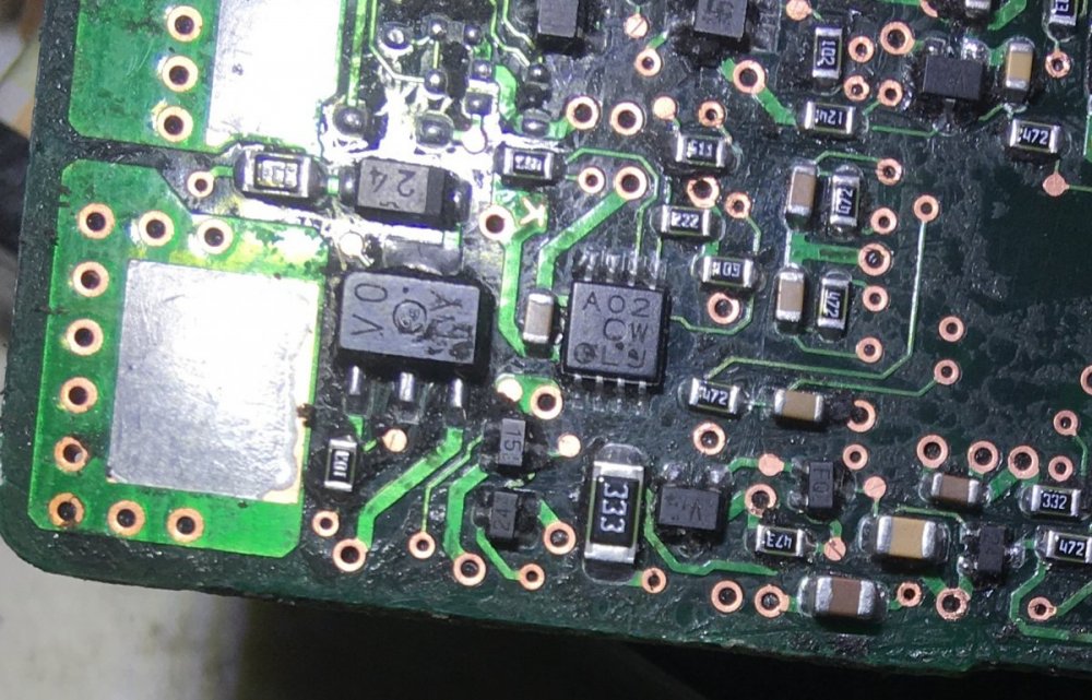

В прошивке , за время работы плм происходят изменения (скорее всего адаптации). Регистратор расположен в еепром( 24А02). Мотор делается "новым" легко, через изменения в еепром, но нужен доступ

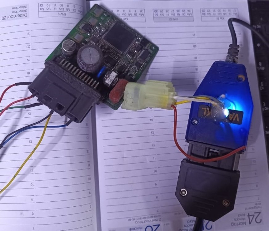

Нужен простой k-line адаптер и обязательно "повесить" его на COM 1 или 2 .

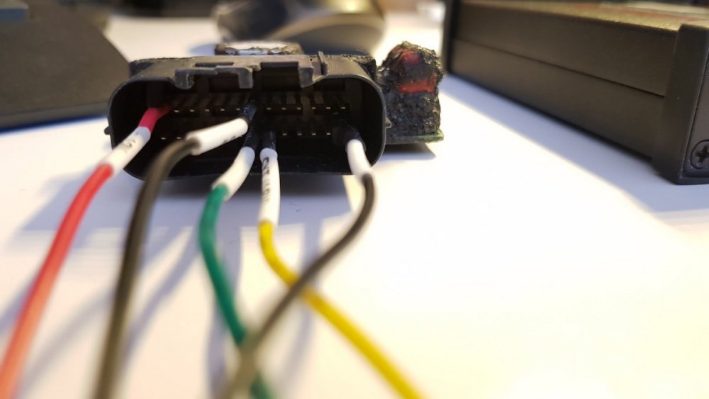

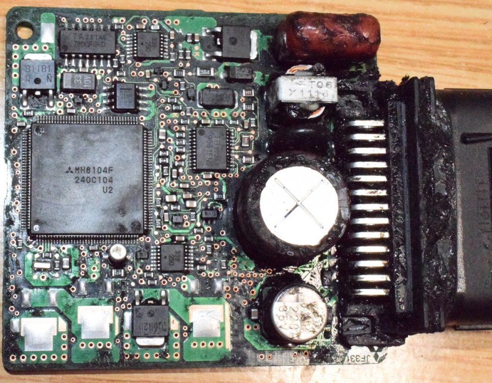

Корпус пилил. Компаунд (резина с селикогелем) зубочисткой. Пробовал разную химию(растворители) - толку ноль....

Чего вы там нашьете, если вы читать не умеете? Человек спрашивал совета , а не ваши прайсы, место которым в совершенно другом разделе!!! Тебе же donjackal@mail.ru , нужно внимательней читать\курить НЕ все 145 страниц темы, что бы понять , что для прошивки этого блока нужен любой прогер поддерживающий проц mh8302. ansta подробно описал тут, как прошить этот блок. Бюджетные прогеры PIASINI V4.1 или Openport 2 с соответствующим софтом. Прошивка от 20ки с эл. стартером. Если мотор на твоем комплекте (плм+лодка) не "упирается" в ограничитель оборотов и нет планов подбирать винт, то смысла в прошивке большого нет.
