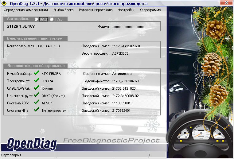

  7. Получилось! Версия программы 1.3.4 (не mod2). Прилагаю логи и пару скринов. LOG.rar

  10. Здравствуйте. Сегодня повторил тест. Ошибки, которые были в эл. пакете стер и повторил диагностику заново. В результате ошибки больше не появились! Вопрос снимается! Климат диагностируется (Halla)! Но почему программа не находит СНБ? P.S. Вовремя определения комплектации, в низу окна все время надпись: "АПС не найден"!?
  11. Коммерческая версия программы не интересует по причине отсутствия ELM адаптера (пользуюсь K-Line) и в домашних целях. В свое время я оказывал Проекту материальную поддержку (коммерческой версии еще не было) и если бесплатная программа станет платной, то можно рассчитывать на скидку? Попробовал новую версию. Приора-норма (кондей+АБС+штат. музыка), М-73 (Е-3), Win XP-3 (x86) подключился по второму методу. Подушку программа не увидела. При диагностики эл. пакета программа нашла кучу (около 6) ошибок которых быть не должно.
