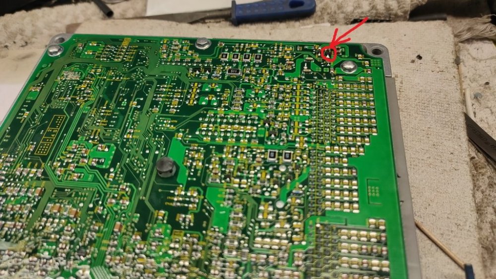

  2. В общем победа! Нашел я этого гада. Вот он Mosfet на плате обозначен как ZY- это 2SK3000. Поставил вместо него помощнее https://www.chipdip.ru/product/irlml0060trpbf?from=suggest_product Выход идет на 20ю ногу мозгов. Все собрал, всё ок!
