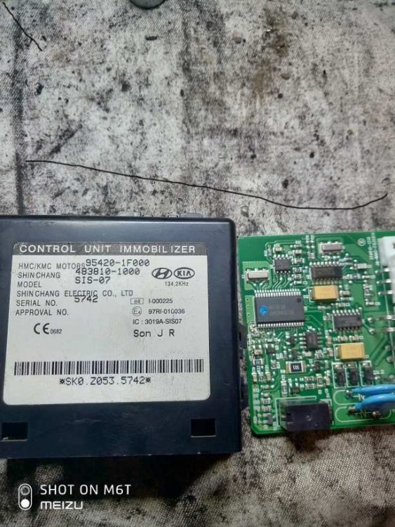

  1. Епромка стоит 93LC66A фирмы MICROCHIP обьем памяти 512байт . по ошибке скинул фотку не блока управления двигателем а коробки автомат . Буду пробовать вычитывать прошивку ЭБУ и делать иммо офф
  2. Киа спортейдж 2.7 бензин 2005г все ключи утеряны . Блок иммо оказался очень редким . Хотел ТАНГОЙ положить чип в дамп но в этой программе нет иммо с епромкой 93LC66A да и дамп считаный с иммо ТАНГО не принимает . Через диагностику блок иммо выходит на связь но при программировании ключа ппинкод (456320.) не принимает. Хотелось бы знать какой чип походит этому блоку иммо . Может у кого есть дамп для сравнения ..... подтолкните в нужном направлении или сделать иммо офф для ЭБУ............ иммо Киа Спортейдж 2005 93LC66A.bin
