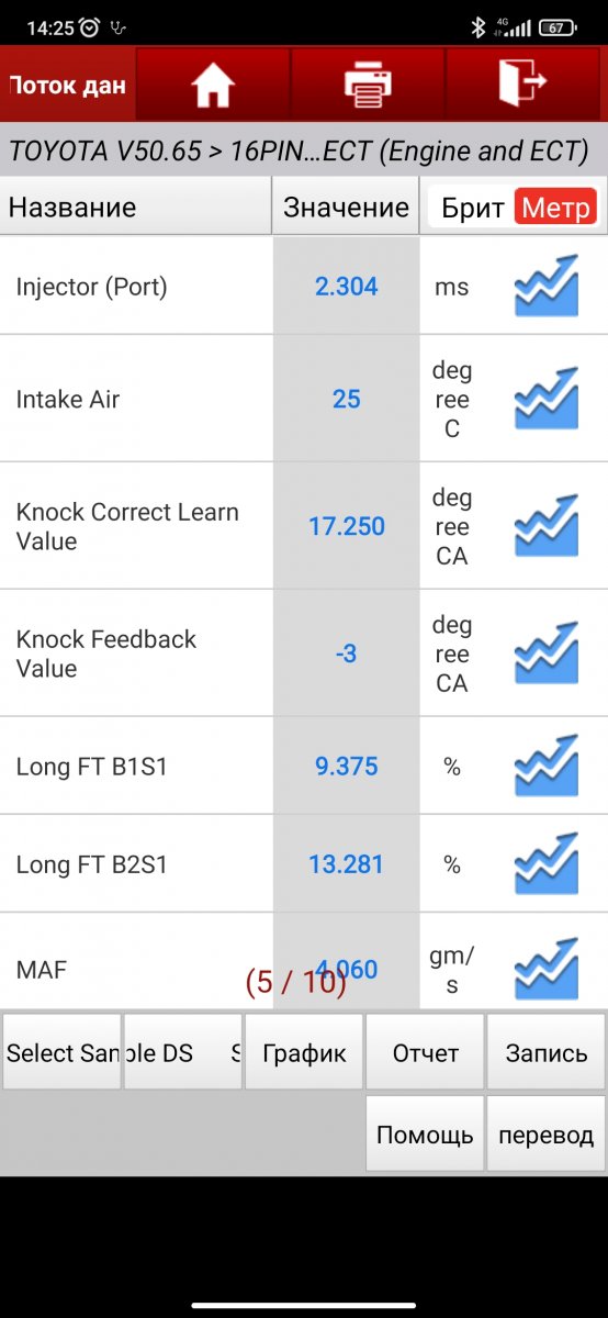

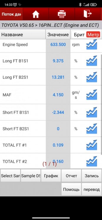

  1. Это вы путаете, а скорее всего просто невнимательно читаете Я сразу написал время впрыска 2.3, а расход воздуха виден на скрине 4.06. Но суть от этой путаницы не меняется, я понял, что 4 грамма это мало.

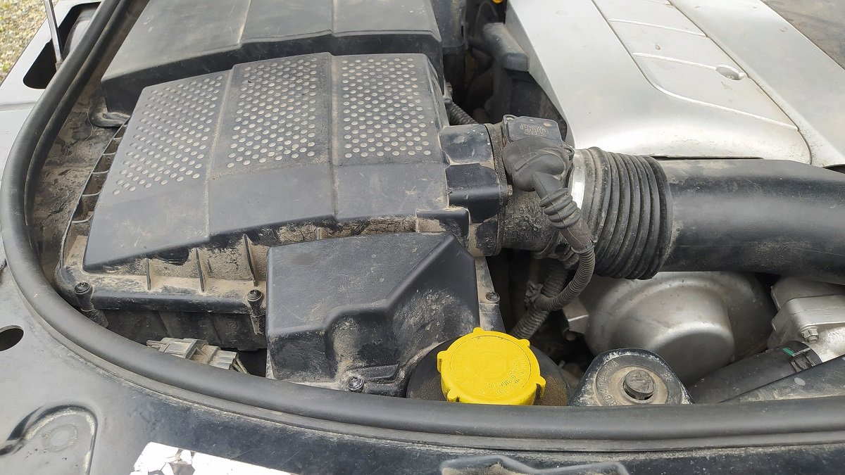

  2. Фото подгрузил. Должно быть 4.6? Может вы время впрыска с количеством воздуха перепутали?
  3. 3UZ-FE range rover свап. Была ошибка по бедной смеси, поменяли бензонасос и сбросили ошибку. Ошибка не выскакивает, но коррекции большие. Может ли это быть из-за небольшого расстояния между мафом и корпусом воздушка. На скринах ХХ, и обороты под нагрузкой (включен D на коробке). Время впрыска на хх 2.3. Мотор немного потряхивает.
