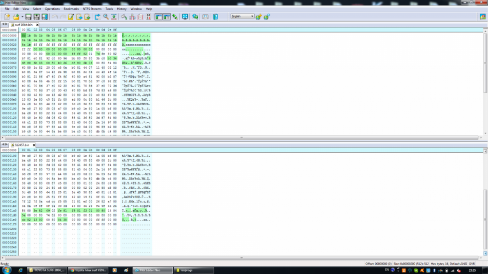

  3. это же мой файл и есть, смысл его пробовать
  4. если заливать дамп с другой приборки хоть от 120 пробег моргать не будет, т.к набор необходимых функций задан и для него посчитана контролька в дампе, спасибо завтра буду тестить
  5. спасибо но этот дамп по структуре другой он не подойдет
  6. мои поиски в сравнении множества файлов привели меня к тому что центральная часть дампа остается неизменной. остальные данные можно менять как хочешь. от этого и будет разность в работе панелей. вся проблема заключается в поиске области подсчета контрольной суммы и при ее некорректности пробег будет всегда моргать
  7. toyota hilux surf vzn 215 2004 правый рульномер панели проборов 83800-3G420-1 eeprom 93c66 пробег 150345км прикладываю считанный дамп и фото (фото не мое но приборка такая же) 83800-3G420-1.rar 83800-3G420-1 фото 2.rar toyota hilux surf 215 83800-3G420-1 2004g.bin
  8. да внутри 93с66 перепробовал кучу разных дампов и от правого руля и от левого, то оптитрон не подсвечивается то температура ОЖ не показывает то обороты слишком завышены, даже от 120 прадо пробовал все работает и обороты в норме только температура ОЖ не кажет, завтра буду пробовать от 3.4 прадо правый руль если интересно могу выложить что считалось после внутрисхемного программирования щиток не фотал
