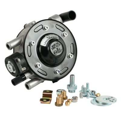

  5. какие обиды. машина просто не моя, а я хочу разобратся в чем дело просто для себя, и с таким гбо еще полно тазиков ездит, не будеш же их всех принуждать ставить 4-5 поколение.
  6. Суть проблеммы, авто 2110 8 кл. инж. очень плохо заводится на газу. особонно горячий. если подать + 12 V на газовый клапан то газ начинает идти в двигатель (это так и должно быть?) стоит редуктор (фото снизу) вроде как 2 поколения но регулятор подачи газа такой платиковый винт на шланге подачи газа. (это нормально?) стоял эмулятор форсунок, кнопка переключения вида топлива и куча проводов просто болтающихся под капотом, эти все сопли я викинул и сделал управление газовым клапаном второй прошивкой ЭБУ. заводится стала лучше но все равно плохо, и еще при переходе с бензина на газ двигатель глохнет если не прогазовать. Да еще распылитель газа или как его???? стоит прям на дмрв что тоже вроде не очень хорошо. Прошу сильно не пинать если что не так, с ГБО пытаюсь разобратся впервые.
