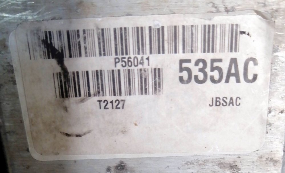

  8. На Chery Indis (на Украине Beat) нет случайно прошивки? ECU Bosch ME7.9.7 1.3 Иденты на фото
  9. Распиновки случайно ни у кого нет? Автомлбиль просто не много далеко от меня, чтобы вызвонить по проводке.

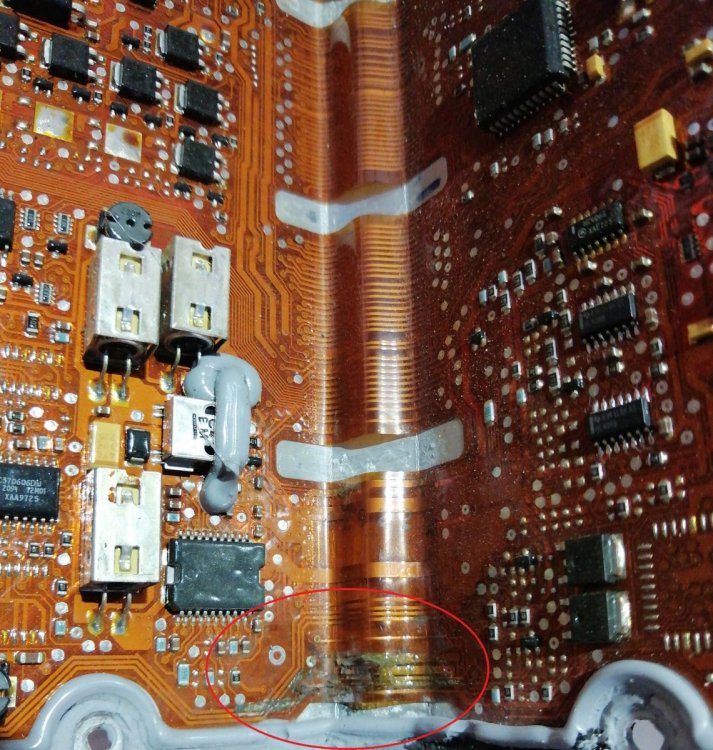

  10. Stag-300-6 plus при переключении на газ появляется ошибка ГАЗ ошибка форсунки один 1 С цепью и форсункой все в норме. Ставил аналогичный газовый ЭБУ все в норме. Фото внутренностей ???
  11. Я снимал с помощью Карбоклинера, попшикал, размяк и снял с помощью зубной щетки и зубочистки.
  12. Разобрался, была оборвана дорожка возле флешки.
