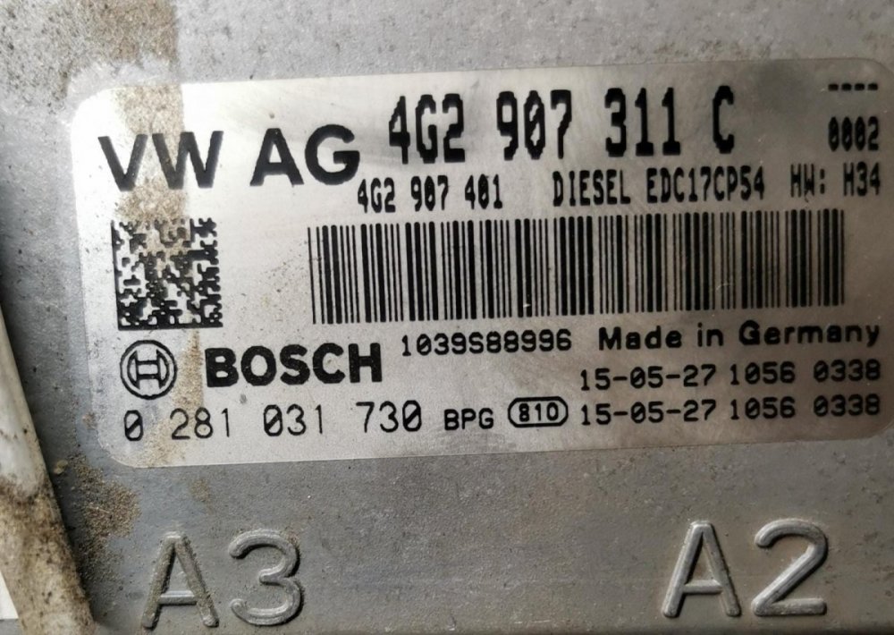

  1. тему можно закрыть,восстановили еепром
  2. может есть у кого нибудь фулл флеш на этот блок
  3. Еще мне сказали,что во время прошивки одис в этих блоках чтото вносит в епром ,а после удаляет ,не знаю так это или нет Кангетавей не видит блок,с другим епромом видит ,но пишет в блоке что он не исправен И еще момент ,ту пару которую мне дали ,шьется без проблем , остальные прошивки под этот блок ,пишет флешер что прошивка не подходит или неверные контр суммы
  4. Да и какая разница,я не прошу разобраться что было ,а прошу помочь решить ,как было я рассказал,ваше дело верить или нет ,таких случаев много ,помониторьте ,сам не думал ,что такое может быть
  5. Вот есть ,может он и целый ,я не могу определить ,но с ним блок не выходит на связь ,а с другим выходит
  6. Да одис инженер,vas5054a,с чужим епромом блок на связь выходит ,с родным нет,повторно блок не прошивается
  7. именно эта прошивка и писалась
  8. зашил пару eeprom flash от другого авто ,блок вышел на связь,начала крутить стартером ,есть ошибка -не исправен блок управления
  9. leschik2005 опубликовал тема в Помойка
