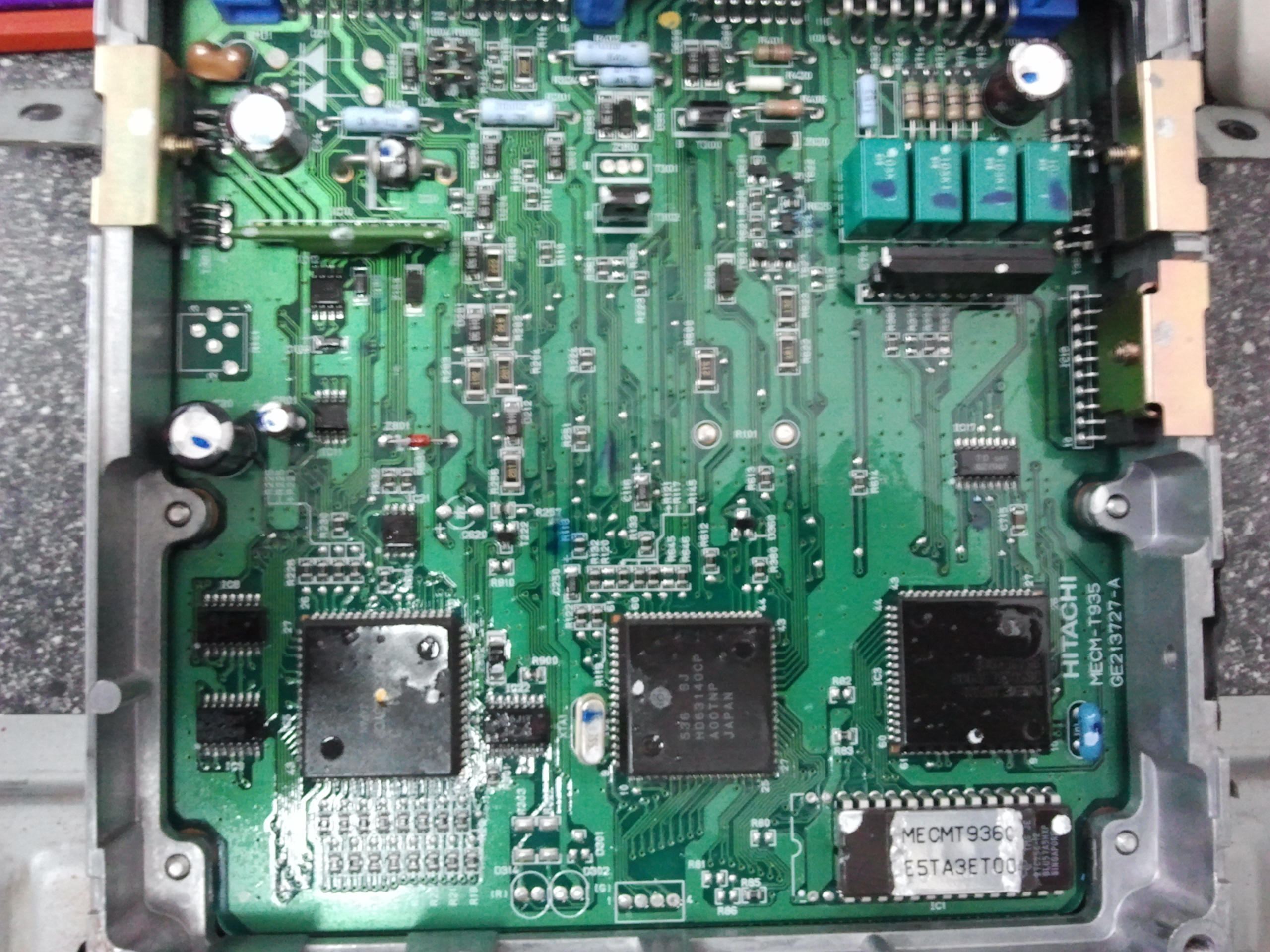

  2. M951G СВЕРХУ СНИЗУ ПОХОЖЕ 5460 СЕРЕДИНА НЕРАЗБОРЧИВО
  3. Родной сука обратно кинул на машину он отличается номером и слегка распиновкой главного шлейфа-сначала новые мозги диагностика не видела переставил пины в шлейфе на питалово от замка ,питалово бензонасоса и датчик осчета в трамблере - все определяется диагностикой искра бензонасос есть и не заводится сука пишет неисправность nats - комп блокирует сигнал открытия форсунок.Из всех дел еще понял что моими мозгами переставив пины в шлейфе можно завести бензинового Тирану2 любого года даже если у него есть иммо
  4. hitachi 5G1-HD63C03YCP
  5. завтра с утра на работе посмотрю сразу выложу номер
  6. фото внутри блока

    Добрый всем день может быть кто поможет с траблой! Nissan nats 2.0. Куплен блок управления двигателем для Nissan terrano 2 -блок другого года выпуска,старый был 1995 ставится 1996-98 годов в нем похоже встроен запрос иммо,на машине блока иммо нет и не было как можно обойти эту проблему что бы завести двигатель, по схеме видно что должен приходить какой то сигнал на одну ногу блока управления от иммо но какой больше инфы нет, машина личная поэтому пытаюсь проблему решить сам и как можно дешевле.Буду благодарен всем за посильную помощ в этом деле!!
