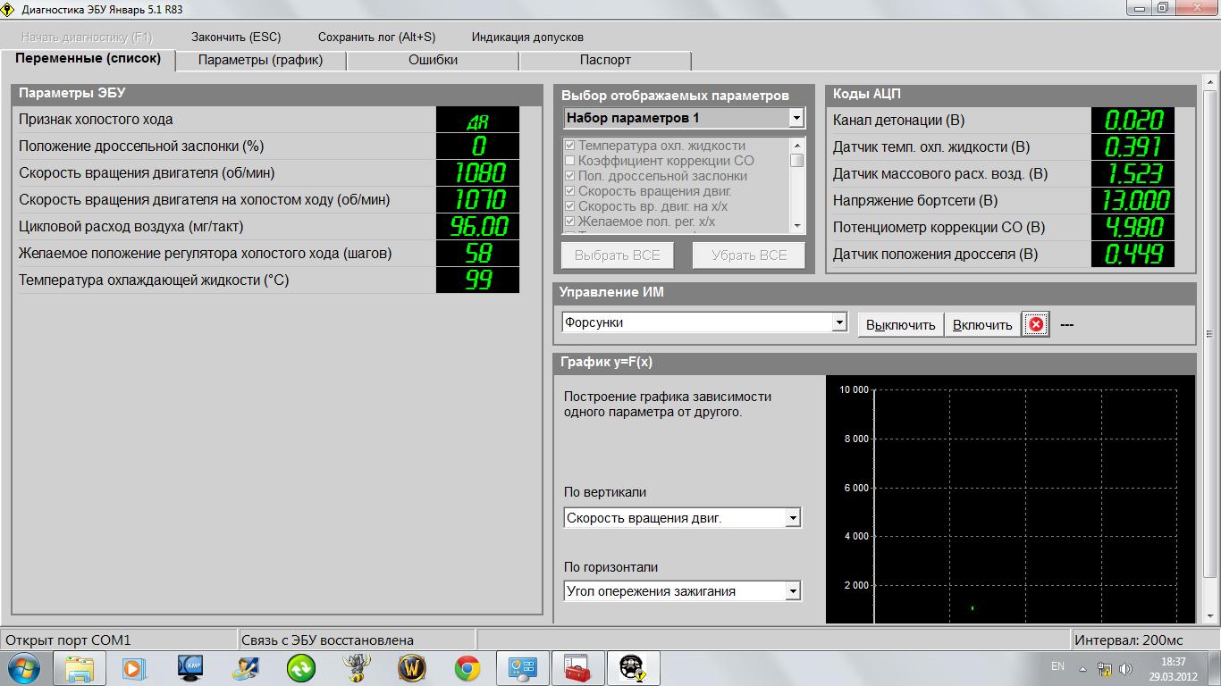

  1. Ацп на зажигании,см скриншот, ДК нету,почему его показывает хз,в прошивке его тоже нету.

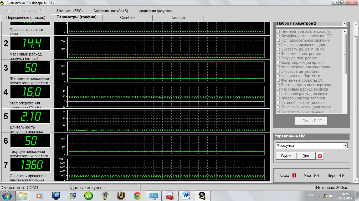

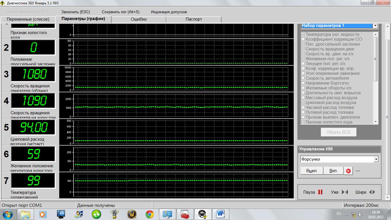

  2. собственно вопрос,ошибка 0505,не могу от неё избавится. Поменял регулятор ХХ,ДПДЗ,поменял разъем,поменял проводку до мозгов,мозги поменял на новые,поменял форсунки на бош 502) почистил дроссель(особенно место , где клапан РХХ),единственное что смущает,если закрытый дроссель просветить,то по краям видно свет,может из-за этого быть ошибка РХХ и высокие обороты ХХ? ХХ всегда примерно 1100-1260,расход топлива в среднем город\трасса 18 литров... Записал логи на 2-х прошивках, индекс "1"(скриншоты 1.*) это прошивка "J5D13KR3-71", индекс "2"(скриншоты 2.*) это прошивка "J5D13LAI_7Ver13",статика и динамика была импортирована для моих форсунок Бош 502,также были импортированы данные в ОБЕ прошивке ДМРВ... Выкладываю логи в движении,писал в 2-х разных программах,логи подписаны. В атомике писал дорогу в универ,в опендиаг по дороге до гаража) также прилагаю калибровки для своих фосов Бош 502 и ДМРВ 037,может они не те?(kalibr.zip) Чего делать? куда рыть? logs_при движении.zip LOG_XX.zip kalibr.zip
