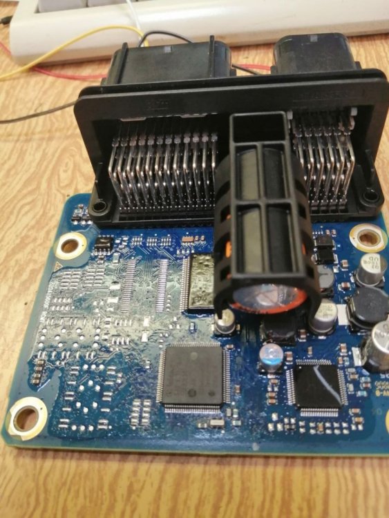

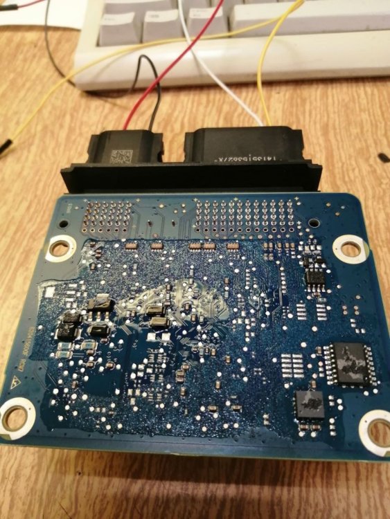

  11. Всем привет.Вчера принесли блокSRS с Ford_Ecosport CN15-14B321-CE crash.bin XC2361A-56F.Прочитал по кану дамп eeprom клоном айпрог.Попробовал записать этот же файл назад .После этотого блок на диагностику не выходит.Может айпрог флеши попортил?Если есть у кого все прошивки этого блока прошу поделиться и желательно с точками подключения.В наличии Хпрог555 и оранж5.Можно за умеренную плату.Пробовал другой файл еепром тоже не выходит на связь.Читал и писал айпрогом клон.Файл считанный прилагаю.
  12. Поставил конденсатор около 2 пик.Заработал.

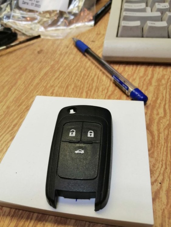

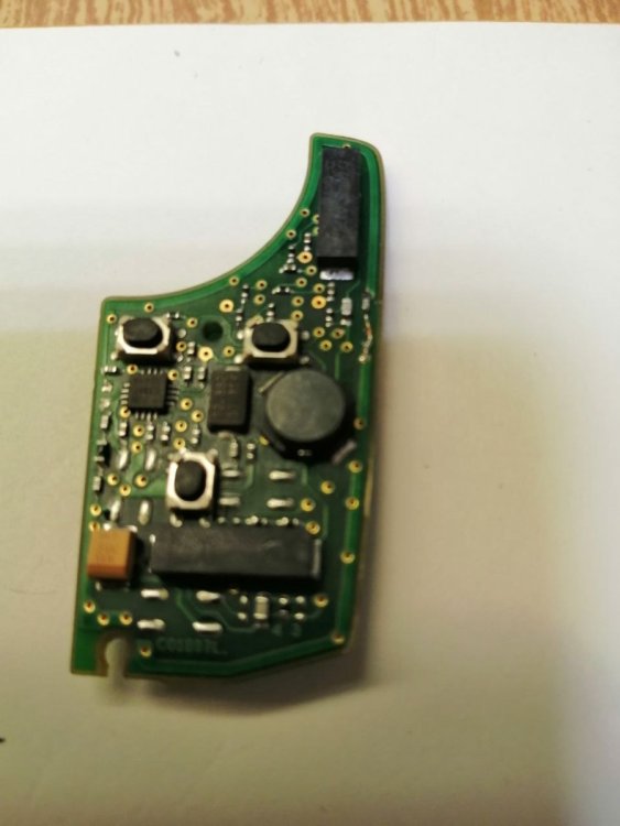

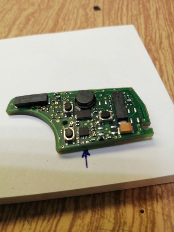

  13. Искал не нашел брелка с такой платой.
  14. Всем привет.Клиент решил поменять корпус на брелке Опель Инсигния 2014 года и снес детальку.Может есть у кого такая плата нужно узнать что за деталька?Или куплю такую плату не рабочую.
  15. Всем Спасибо.Машина сделана.

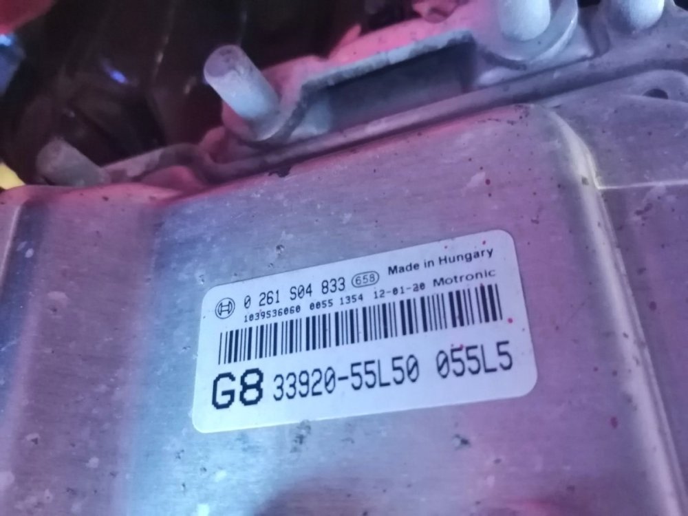

  16. Всем привет!Есть у кого прошивка збу Suzuki SX4 2012 1.6литра 33920-55L50 055L5 нужно Е2 без второго дк.Можно на платной основе.С начало цену в личку.
  17. В личке пусто.Написал еще раз.
  18. В личку написал.Жду ответа.
