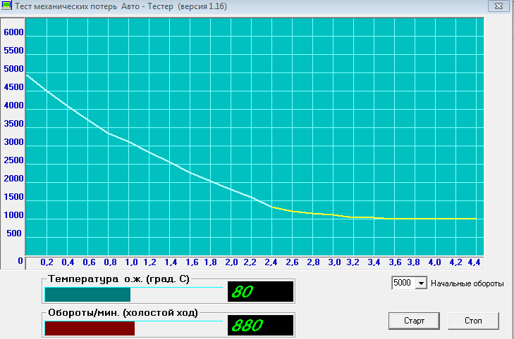

  4. сегодня замерил компрессию другим компрессометром 13-13.4кг после 8мого заеду на газоанализатор

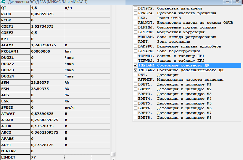

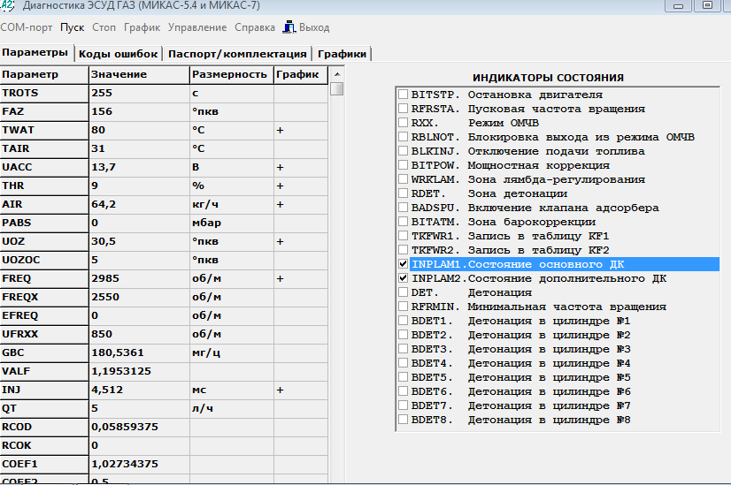

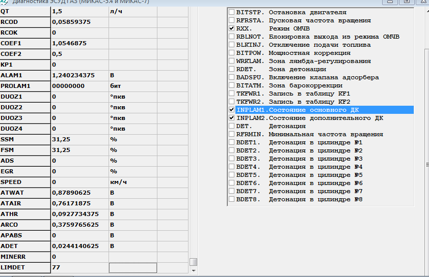

  7. RCOD - коэффициент топливоподачи в режиме холостого хода не влияет на работу двигателя кроме хх!!! RCOK - коэффициент топливоподачи замена катушек не дала результата попутный ветер на 4й 4000об максимум против ветра 3500об давление топлива должно быть 2.8-3.25!!!

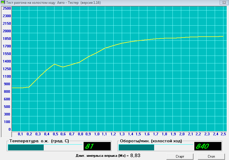

  8. впрыск 5мс на хх. 4.5 при 3000об смысл мне врать??? гружоный ехал пол пути на 4й 18л
  9. при частоте вращения коленчатого вала 3000 об/м Величины параметров должны быть следующими: UOZ=37 - 41 град. - угол опережения зажигания; JAIR=32 -35 кг/ч - массовый расход воздуха ???скажите ето правельные пораметры???

  11. Величины параметров хх должны быть следующими: TWAT=75 - 95°С - температура охлаждающей жидкости; RXX=“есть” – признак холостого хода FREQX=850 - 900 об/м -частота вращения коленчатого вала; NUACC=13 - 14 В - напряжение VALF - “1,0” - состав смеси; UOZ=11 - 19 град. - угол опережения зажигания; JAIR=13 - 15 кг/ч - массовый расход воздуха; INJ=3,7 - 4,2 мс – длительность впрыска; FSM=60 - 90 шагов - положение регулятора добавочного воздуха; RCOD - “-0,05” - “ +0,05” – величина коррекции топливоподачи. при частоте вращения коленчатого вала 3000 об/м Величины параметров должны быть следующими: TWAT=75 - 95°С - температура охлаждающей жидкости; RXX=“нет” - признак холостого хода; FREQX=3000 об/м - частота вращения коленчатого вала; NUACC=13 - 14 В - напряжение питания; VALF - “1,0 - 1,1” состав смеси; UOZ=37 - 41 град. - угол опережения зажигания; JAIR=32 - 35 кг/ч - массовый расход воздуха; INJ=3,5 - 4,5 мс – длительность впрыска; FSM=70 - 100 шагов – положение регулятора добавочного воздуха; RCOD - “-0,05” - “ +0,05” – величина коррекции топливоподачи.

  13. дайте пожалуйста пораметры двигателя 405.22 микас 7.1 241.3763 000-63 пзу 538 на хх и 3000об!!!!!!!!!!!! проскакивают мысли поставить карб!!!!!!!!!!!!
