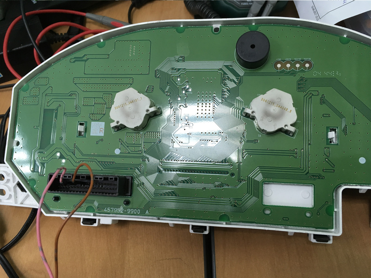

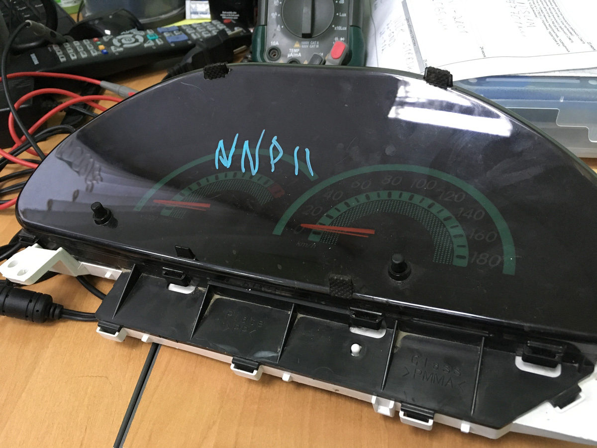

  1. Toyota Porte NNP11. Нужна помощь по внутрисхемке. С питанием разобрался самостоятельно, розовый провод +12, коричневый GND.

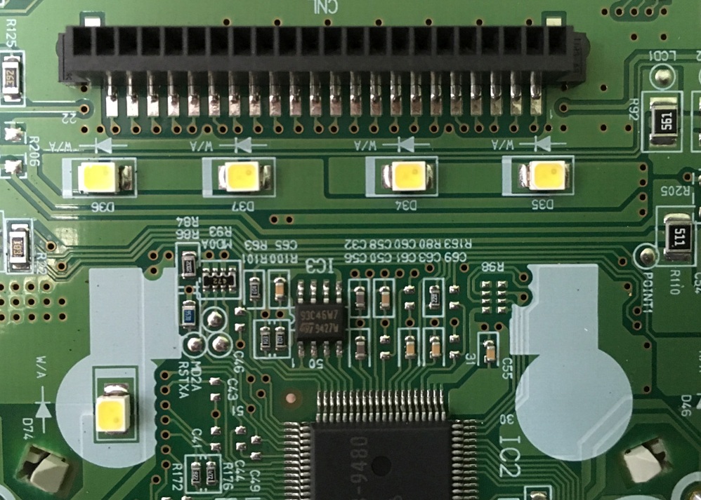

  2. Да, спасибо огромное за инфу. После недели танцев с бубном сегодня впаял в разрез светодиод, и о чудо все корректно считалось, стерлось, записалось. Шил панель Tiida Latio по пятакам.
