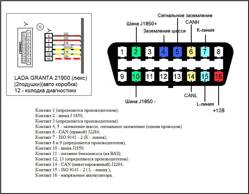

  18. LADA GRANTA 21900 (люкс)(2подушки)(авто коробка)

  21. Есть ПРИОРА (норма) 1 подушка, БУСНПБ -ТАКАТА. Постоянно горит индикатор, при диагностике нет связи с подушкой. Питание (+12 и масса) на колодке блока управления в норме. Если поставлю новую ТАКАТА, что нужно сделать, прописать …????? С уважением acher.
  22. Пожалуйста, подробней как сделать запись и что такое VIN. Это относится только к ТАКАТА??? Руководство пользователя для (v1.5) !!! У меня ПРИОРА – нет связи с подушкой безопасности. С уважением acher
  23. Проверьте персональный жгутик проводов на устройства ABS и НПБ (используйте 3v прозвонку или к электрику) Надо проверить (+) (-) и цепь подключения к K-Line. Пример из моей практики – жгут проводов не соответствовал версии машины (отсутствовало 2 провода)
  24. С новыми машинами проблем нет, а есть потрепанные (старенькие) машины. Как подключиться к ЭБУ, если отсутствует или поврежден или … иммобилайзер? Перемкнуть 18 и 9 или сразу проколоть K-Line провод? Если я не проколю, то уедет к другому и тот проколет!!!! Как грамотно подключиться? Я цвета проводов не перепутал??? С уважением acher
