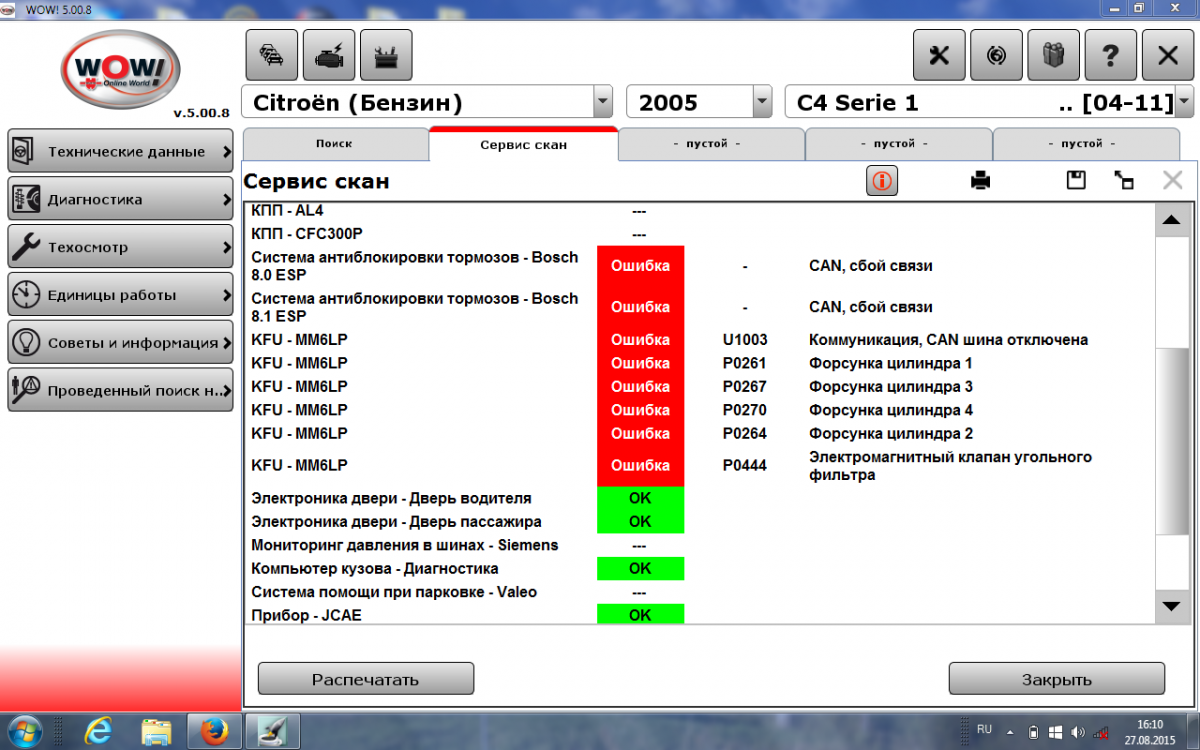

  3. Парни спасибо всем,принявшим участие в моей проблеме! Тему можно закрыть,проблема решена-сдохло реле БН,проверено способом,описанным в 1 посту. Всем Удачи!
  4. А его можно продублировать,что бы не ковырять старое? а где у них проблемные места,вроде пролазил,зеленки не видать,контакты чистые,судя по схеме,если дохнет реле БН,то получаем ошибки,которые выскочили на данном авто.
  5. Всем привет,прошу помощи у форума,кто работает с елками. Привезли машину на эвакуаторе,со слов хозяйки просто заглохла на ходу и больше не запускается.Посмотрел Wowой,скрин прилагаю. При включении заж.насос молчит,преды проверил,все целые,но на F5 в моторном нет напруги,подозрение на реле.Как проверить? Где то читал,что в случае выхода из строя реле БН,можно поставить перемычку с F13 на F5,если БН заработал,то реле кирдык.Можно ли пустить напругу через дополнительное реле на F5, что не ковырять старое.Еще смущает ошибка по кан шине.Спасибо.
