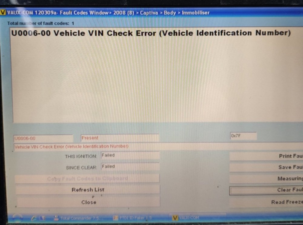

  2. однако машина стала заводиться , но через секунду глохнуть... и так я попробовал раза 3-4.. но далее перестал заводиться, и при прочтении ошибок появилась такая что не нравится ей чужой ВИН код. Тогда надо ли понимать , что ВИН код в иммобилайзере находится? он непосредственно в микропроцессоре?
