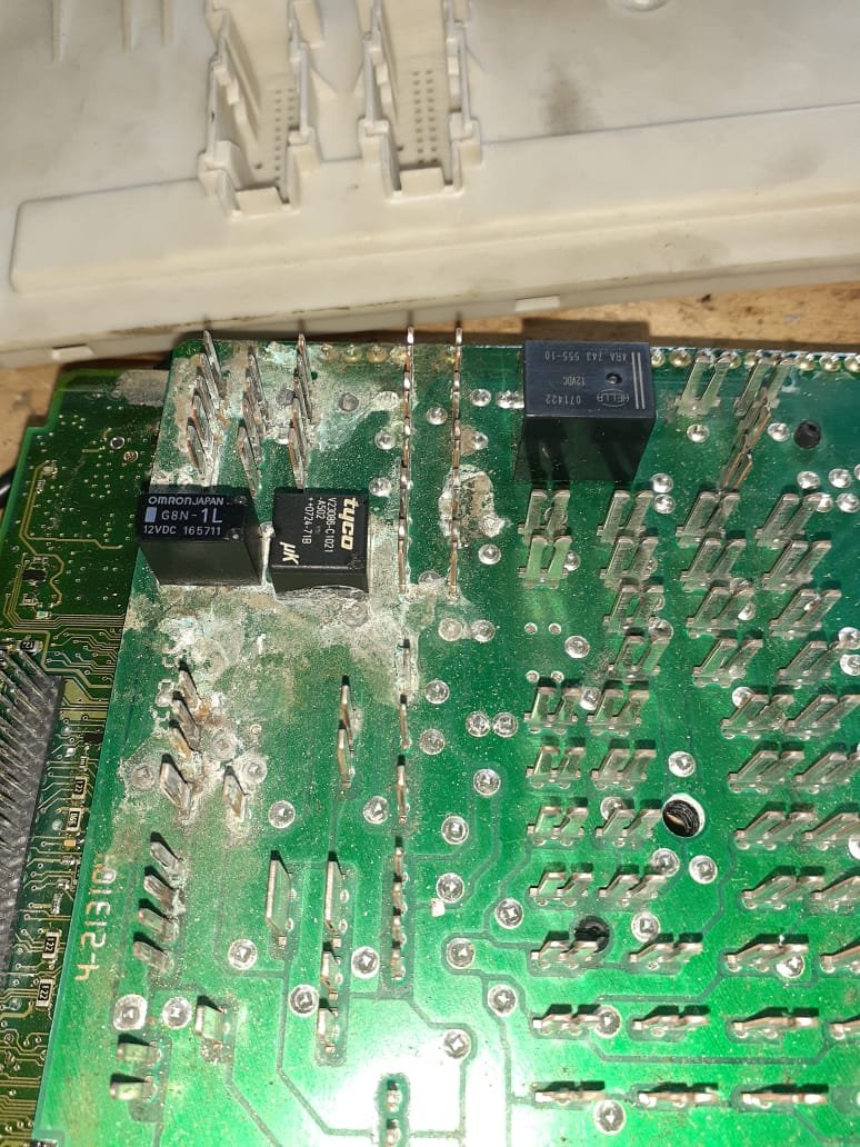

  6. Всем добра. Ford Focus2 2007 межрестайл , самая бомжацкая комплектация даже без абс... Клиент захотел ключи с кнопками. Кажется ничего сложного, GEM модуль рестайлинговый 7M5T-14A073-FB а потому антенна дистанционных ключей встроена в GEM нужно только активировать функцию через конфигурацию блока. Активировал все галочки выставил. Блок входит в ручной режим программирования пищит панель но ключи не принимает((( Проверил наличие и сохранность всех предохранителей ... Ключи рабочие универсальные Xhorse игрался с прошивками без результа. Разобрал GEM водичка есть. распаял вычистил собрал, нет результата((( Вопросик в следующем, заказывать GEM или заказывать антенну от дорестайла ( под плафоном штекера нету как на дорестайле ) просто не хочесться заказать GEM а дело было в дорестайлинговой проводке....
