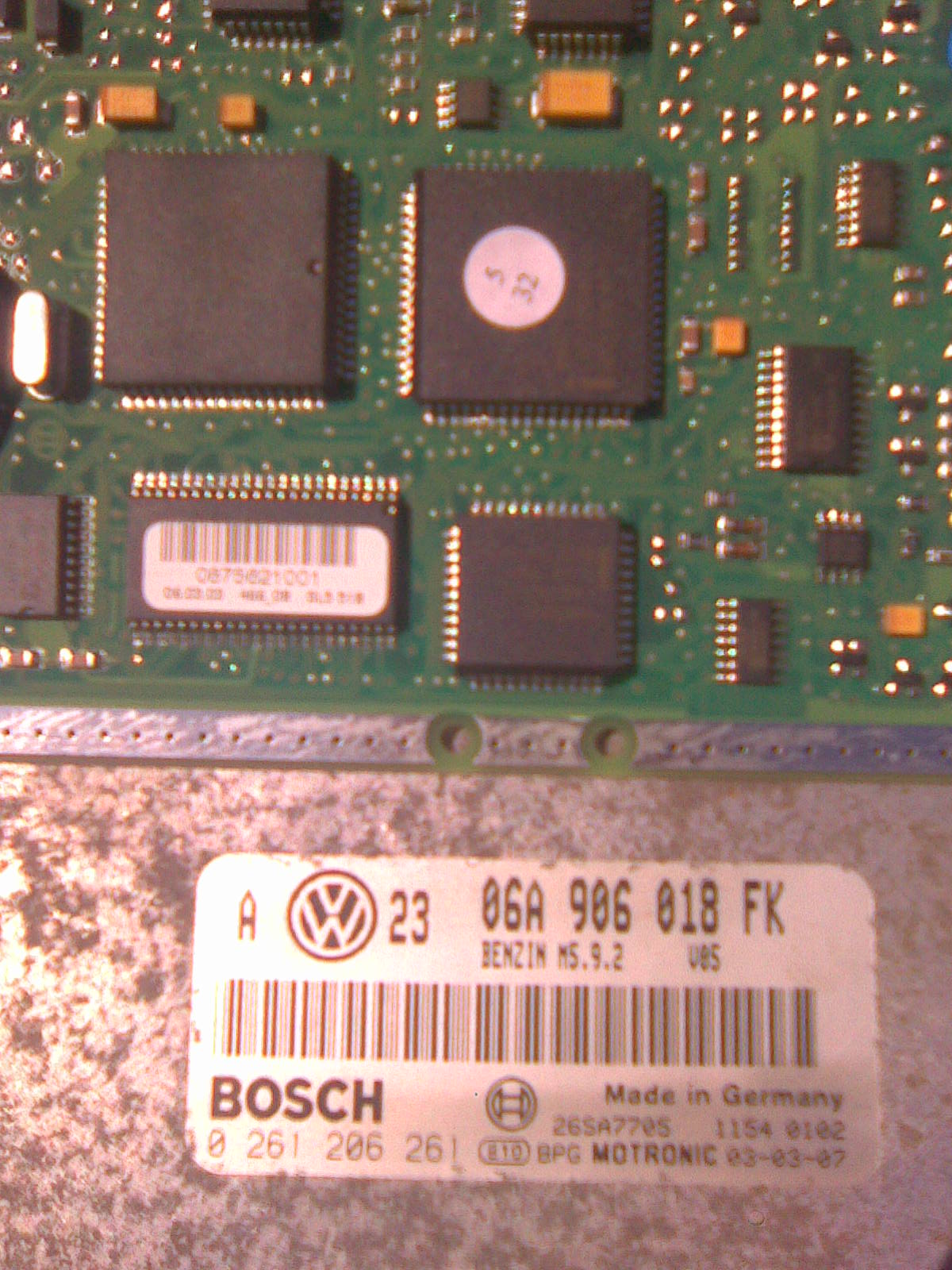

  1. Проц Хитачи МН.....F вот цифры непомню на работе записано. и говорят что опеном ложится проц
  2. tuningbiz опубликовал тема в Автоэлектроника
    Помогите разобратся с чтением и записью блока. Машина 2003 года, коробка механика, бензин
  3. Спасибо. Я вот еще че нашел и К линия тоже есть но непробовал читать Bosch Motronic M5.9.2 AEG-AQY pinout #2.pdf Bosch Motronic M5.9.2 AEG-AQY pinout #1.pdf Bosch Motronic M5.9.2 AEG-AQY Info.pdf Bosch Motronic M5.9.2 AEG-AQY pinout #3.pdf
  4. Спасибо. Я уже на машине вызвонил. Может известно какой лодер прочитает проц?
  5. Интересует распиновка для подключения на столе ну и каким загрущиком к нему лезть?
  6. Интересует чем читать и писать, распиновка ? Машина Октавия 2.0 бензин 2007г
  7. Может есть у кого? нужно знать куда питание подключить, для чтения и записи проца. Помогите кто что знает?
