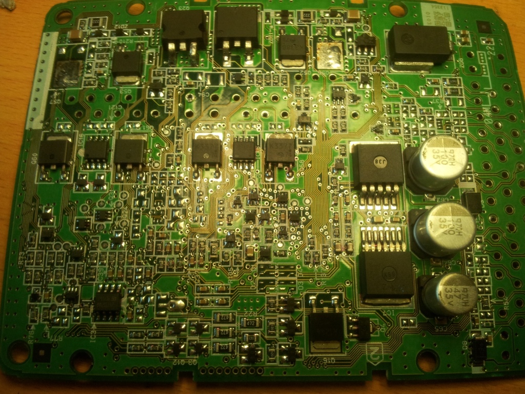

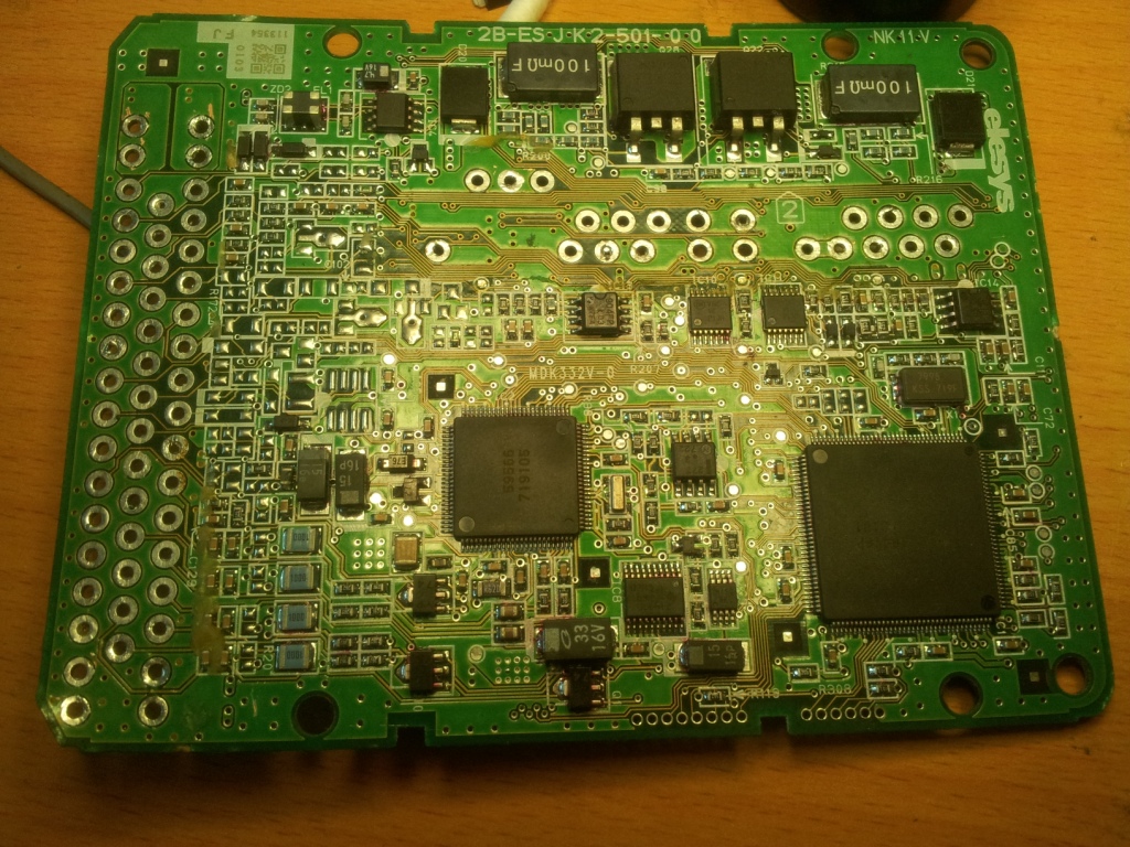

  6. Номера блока нет..сохранился только на моторе EAE3 7N12 1363 Все что есть... подкинул другой блок все хорошо все ошибки ушли но после не продолжительной езды загорается ошибка 71-1 неверный размер шины.Фото сейчас загружу. Фото разобранного блока
  7. Да преды все проверил.Вскрыл блок ABS 1 транзистор с обратной стороны пришлось распаивать и 2 так ещё пока и не понял что это выгорели полностью...маркировка только J600 Можно прочитать..
