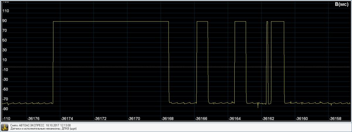

  7. додж караван .мотор 2.4.1999г. сбой в работе двигателя не постоянно,иногда на хх глохнет.ошибка по периодическому несоответствию колена и сигнала распреда.появляется после сбоя не всегда.вот осциллограмма с колена.с распреда дефектов нет ...на колене появляется периодически в одном и том же месте сбой осциллограммы ,но не постоянно.что это может быть?

  10. Заводится только со снятым датчиком распредвала и то плохо.после запуска можно его подключить и работает нормально.синхра 48.и обороты есть по обоим подключенным датчикам на сканере при прокрутке.вот снял осциллограмму .при прокрутке.это нормально что на колене такая рыба? Doc1.doc valdai koleno.doc
