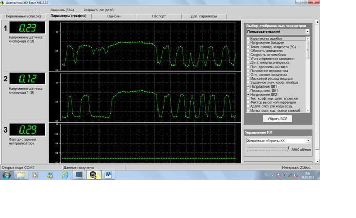

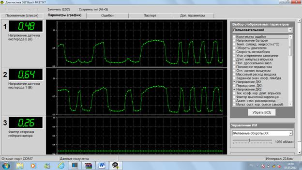

  4. Клина 16V1.4 вот диаграммы что показывают датчики кислорода при движении

  6. Я завтра пришлю вам принт скрины моих диаграмм помножите разобраться

  10. Я подключил бук к машине и в динамическом режиме проехал на работу, при движении с постоянной скоростью т.е. обороты двигателя от 2500 дк2 рисует практически прямую с напряжением ~0,65V, на стоит изменить скорость, нажать или отпустить газ он начинает изменяться так же как и 1 -ый датчик кислорода с небольшим смещением и меньше амплитудой, коэф старения ката держалось 0,25 при движении 100-110 км/ч, как только съехал на грунтовку 0.55, что делать не знаю
  11. Подскажите пожалуйста как правильно должна выглядеть диаграмма напряжения датчика кислорода №2(после катализатора)?
