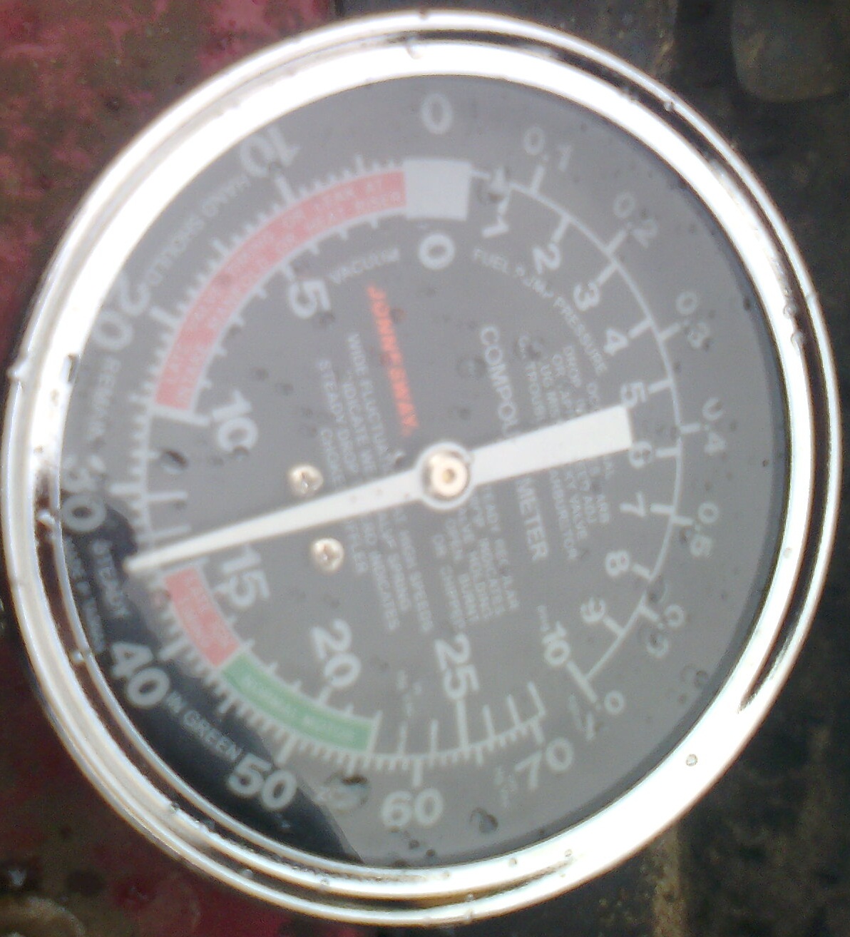

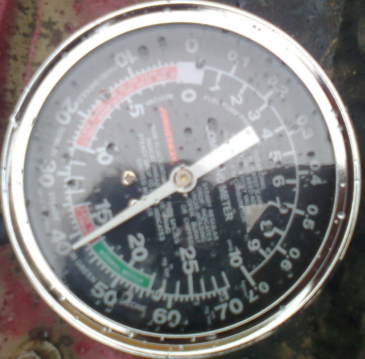

  7. Здравствуйте, купил калину 30 тыс км пробега (по состоянию родной), был стук поршня до 50 градусов, потом пропадал, компрессия в норме, расхода масла нет. Проехал 10 тыс перестал пропадать и на прогретом. Решил сделать, разобрал - 4 цилиндр был в эллипсе на 0.04 в верхнем пояске, где не работают кольца, поршни задранны юбки, зазор не мерял ибо откровенно болтались. Расточили блок на 82.4, поршни стк 2110, зазор 0.03. Первые 50-100 км работал отлично. Потом опять стал пограмыхивать чуть на холодную. Сейчас после ремонта 1000 км - откровенный стук пока не прогреется до 50 градусов. Кто нибудь сталкивался ? Непонятна причина почему так.
  8. Разобрался с Dw_Scan 2.3.9 показывает РАЗРЯДЕНИЕ на впуске, а не давление ! Норма напряжения дад на хх 13+-0.2 Волта так получается мои 1.54 почти нормально. Смотрел на других Daewoo. Ваккум метр показывает 16.5 дюймов мм рт столба на хх стрелка поддрагивает. При удерживании оборотов 2500 показывает 13.5 дюймов мм рт столба. Если отключить разъем ДАД показывает 21 на 2500 об. Почему может такое происходить ? Стрелка практически не подвижна при измерениях

  12. Читал про диагностику двигателя по разряжению в коллекторе, пишут что 70 КРа допустимо, в идеале 80. Нет явных признаков пробоя прокладки или прогара клапанов, не хочу чтобы получилось, что разобрал, а там все в порядке, компрессия не много смущает. Катализатор сказали что пробит. Ради эксперемента менял ДПДЗ и РХХ, ДСА на заведомо исправные бестолку. Надо решить - вскрывать или нет ? Не может ли такой эффект давать модуль зажигания ? Давления топлива померять нечем, но насосу 6 мес., фильтры новые.
