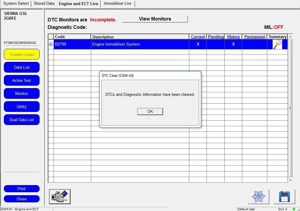

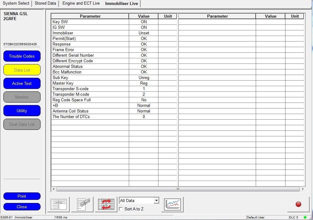

Toyota Sienna (2008) 2GR-FE B2799
Проблема в блоке иммо. Владелец авто купил комплект с разборки.
Перепроверил еще раз линии imo, imi на предмет КЗ на массу, +12В, меж собой, целостность и т.п., все в норме. Записал в иммо дамп под автопривязку (virgin выложил выше), перевключил зажигание всеми тремя ключами, ключи зарегились, воткнул перемычку на 40мин, результата нет. Вычитал иммо - нет синхры, в моторном без изменений. Видимо прав Diagramm - иммо под замену. Посмотрите, кто может сделать синхру моторного с этим дампом иммо. По идее, если предыдущий дамп был побит, этот должен засинхриться. Если так, то сомнений не останется. TOYOTA SIENNA 2008 (93C66) после автопривязки - нет синхры.bin
Быстрее всего так и есть, сможет кто поправить или есть у кого чистый дамп иммо 93с66 под автопривязку? Подскажите, с этим дампом реально перепривязать ключи течстримом? TOYOTA SIENNA 2004 (93C66) VIRGIN.binв конце похож на мой. Взял из этого архива, уже не помню откуда скачал. DUMPS.rar
Клиент приехал в сад и все... Стартер крутит в холостую, авто не заводится, в моторном ошибка B2799. Два провода обмена иммо с эбу целые (я их дополнительно продублировал, обмен по ним посмотреть нечем), питание на блоках есть. Провода от антенного усилителя до блока иммо тоже все целые. Накачка есть, ключи принимает, ошибок в блоке иммо нет. Перемычку 4-13 ставил на 30 минут, без результата. Считал содержимое еепром обоих блоков, синхра вроде есть, рабочей пары нет и сравнить не с чем. Возможно проблемы по железу, в общем пока в тупике. Посмотрите содержимое еепром обоих блоков, может в них проблема. считана пара с эбу и иммо.zip схема системы иммобилайзера.pdf
