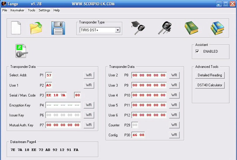

  8. Танга определила ключ как Tiris +4D. Он точно не мастер.
  9. Вот скрин
  10. Мастер ключ уехал в мусорной машине на свалку(со слов клиента))))))) T300 то же имеется. Чип нужен предподготовленный ?
  11. Если чесно, ни когда по диагнозе не практиковал. А чем ? Есть Тех стрим, Танго.
