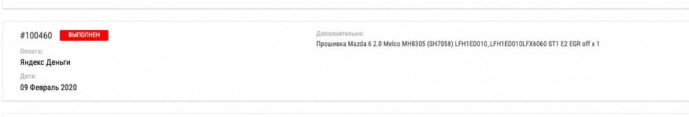

Да ,вот скрин с сайта , причем они прислали 3 версии и все не работают ... Теперь трубки не берут , игнорируют
