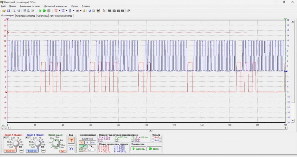

  6. Друзья, всем привет! Дабы не плодить темы, задам вопрос здесь, потому что машина, мотор и ЭБУ -идентичны. В общем, пришла машина с P0340. Посмотрел синхру, отправил к механикам смотреть фазы физически. Клиент принял решение заменить цепь. Механики цепь заменили, но ошибка не ушла, выставляли по транспортиру, перепроверяли много раз. Я попросил механиков провернуть флажок датчика распредвала, насколько это позволяет сделать люфт на штифте (такой случай уже был), они провернули и сигнал с ДПРВ изменился и стал совершенно мне непонятным. Проверено питание на ДПРВ, заменен датчик на новый, заменен флажок на новый, проверена проводка от ЭБУ до ДПРВ. Но сигнал остался всё равно вот таким кривым, как будто двойным. Природу этого явления я понять не могу. У кого какие мысли?
