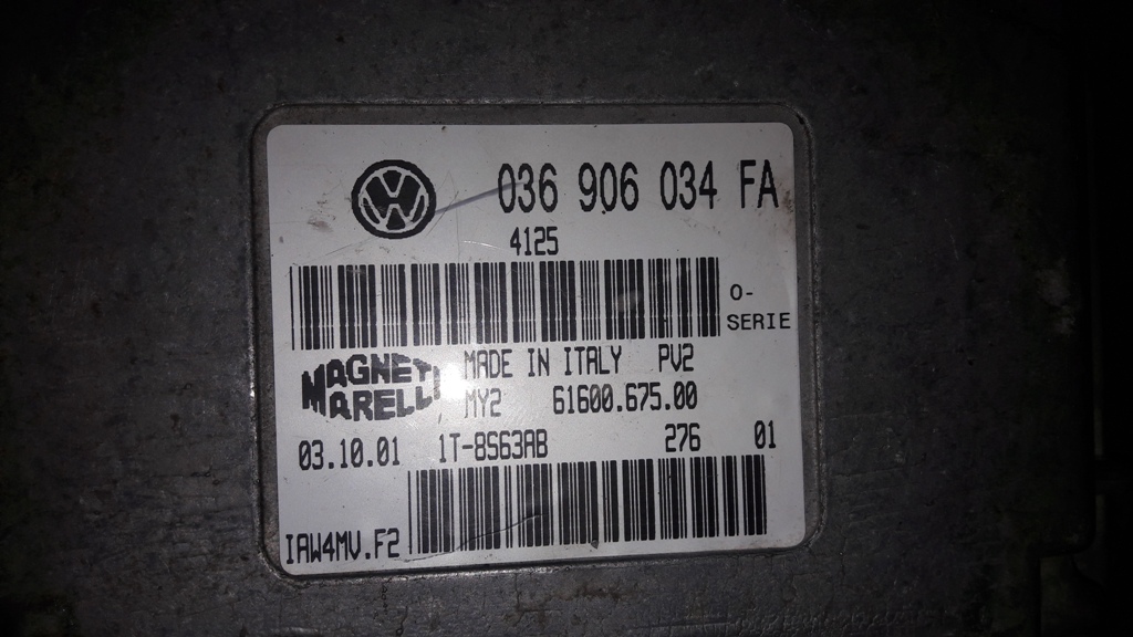

  9. Притащили машинку. Хозяин сказал, что после просадки аккумулятора заводиться и глохнет. Приезжали парни и пробовали синхронизировать щиток и моторник вместе.не получилось. Сказали моторник умер. Хозяин купил бу моторник. Привез ко мне. Вычитал пин с щитка. Пробовал переписать ключи. Все пишется и ошибок нет. Но стоит резко включить зажигание машинка подхватываети глохнет и появляется ошибка двигатель заблокирован иммобилайзером. Помогите синхру восстаровить. Не бесплатно. Выкладываю еепром моторника донора и родного и их фото. И еепром щитка. skoda-fabia-2002г.rar

  11. Мозг магнетти марели 7gv а панель на nec контроллере. Ограбили машину. Другая сейчас панель и моторник. Ключи положили в доску а вот синхру между блоками не получается.вот и прошу помощи. В долгу не останусь
