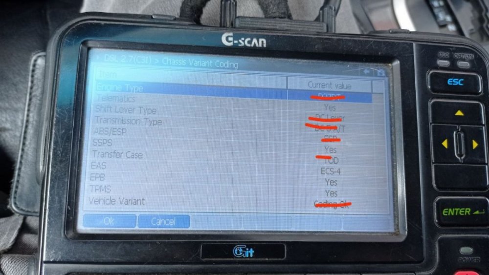

Опубликовано 10 июня, 20223 г. Есть у меня печальная история обращения в прославленный сервис в Улан-Удэ. От того и печальнее ситуация. Машина SsangYong Rexton 2 2.7 Xdi Elegance. Завод ZMA российская сборка. 2009 год выпуска. Sollers Euro3 (C2I), TOD, ESP(Teves), ABS, EBD, SSPS, HDC, акпп 5 T-Tronic, переключатель DURA, вискомуфта вентилятора, кнопки АКПП на руле, механический EGR, турбина без геометрии, без TMPS, без EAS, без EPB, подушка водителя и переднего пассажира. На машину установлено кольцо-шлейф мульти руля для круиз контроля и требуется установка шести контактного переключателя круиз контроля(на данный момент куплен но не забран и не установлен). Изначально машина без ошибок. ESP, ABS, HDC работают без каких либо проблем. Дата кодирования была 2008-09-06. Tool Signature была 010101 При попытке закодировать круиз контроль сканером G-scan в правильном меню выдавала что-то типа "Coding Failure". Затем мастер попробовал из общего меню найти двигатель авто сканированием и таки нашел и у него получилось закодировать круиз контроль. Но через минуту выскочила ошибка С1170. Затем мастер начал попытки устранить ошибку перебирая варианты кодирования блока. Пытался редактировать Variant coding из версий 2.7 C3I, 2.0 C3I с переменным успехом. Блок ESP TEVES само кодируется 1 раз при подключении к машине и считывании кода из ЭБУ(скорее всего Delphi в моем случае). Так же есть мастер у которого есть дилерский сканер DSM с софтом от 2014 года. Бывший оф. дилер. Блок ESP TEVES выходит на связь. Ошибку можно удалить но она появляется вновь. Все данные с датчиков отображаются(скорость, угол поворота, ускорение) В связи с этим есть несколько вопросов: - как узнать какой код записан в ESP TEVES, что-бы его прописать в ЭБУ сканером - в каких блоках ESP TEVES берет данные при первоначальном кодировании. - какие параметры нужно вводить в моем случае в Chasis Coding и Engine Coding, что-бы код стал соответствовать блоку ESP Писал Ссангенгу, солерсу, сообществу в Telegram, pikabu, drive2. Искал где только мог. На скрине G-scana часть из того, что накодил первый мастер. Красным зачеркнуты пустые поля.
