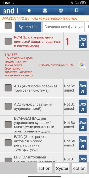

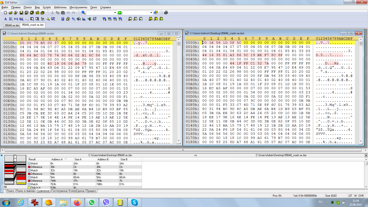

Опубликовано 23 июня, 20223 г. добрый день нужна помощь Mazda 3 2012г. SRS BHA7 57K30 епром 95640 краш затерли все ошибок нет кроме одной по замку ремня безопасности водителя B10A8 . вот тут как раз и зарыта собака , дело в том что пиропатрона в защелки водителя нет и небыло .может кто сталкивался с такой проблеммой ,искал распиновку блока так и не нашел хотел резюк повесить на эту линию если есть укого буду признателен ,дампы прикрепил 95640 ок.bin 95640_crash.bin
Опубликовано 23 июня, 20223 г. autodek не может получать сообщения. 99% криво чищено Изменено 23 июня, 20223 г. пользователем Slavik k
