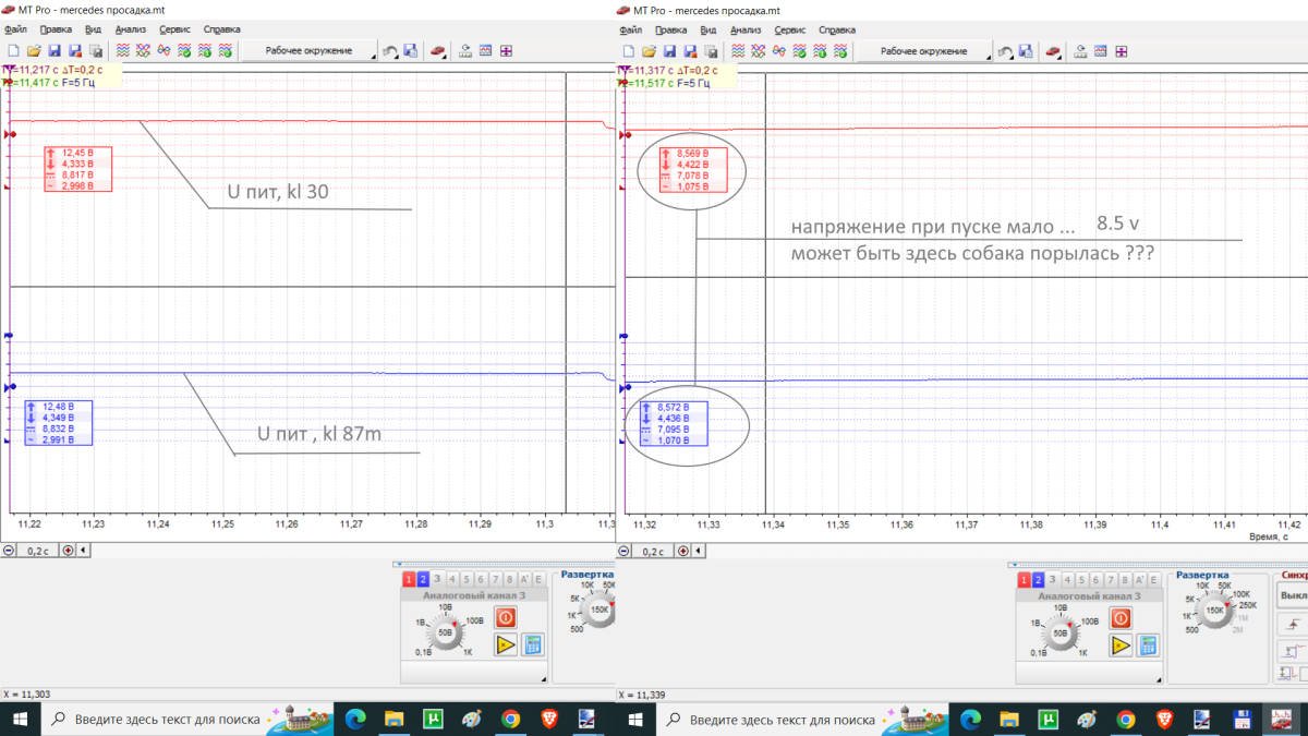

кажется нашел траблу ... при прокручивании Uпит падает до 8.5 v ... может сажает стартер ... берет на себя ? но тогда бы не крутил или крутил еле-еле ... а здесь маслает быстро ... проверил далее массу силовую с аккума - идет на кузов ... снял посмотрел - она живая ... плюсовой провод сечением в " пол-руки " идет по салону и переходит в гайку внизу пассажира ... там вскрыл ... нет ни окислов ... контакт нормальный
непонятно ... но однозначно не должно просаживаться до 8.5 v ... если напряжение будет опускаться еще ниже ... вот скорее всего и das сходит с ума ...
проблема решена заменой обвязки по 5v в  моторном блока me 2.1 ( ремонтом эбу 😏  ) вообщем - то установил данный факт когда смотрел пакеты can ...
