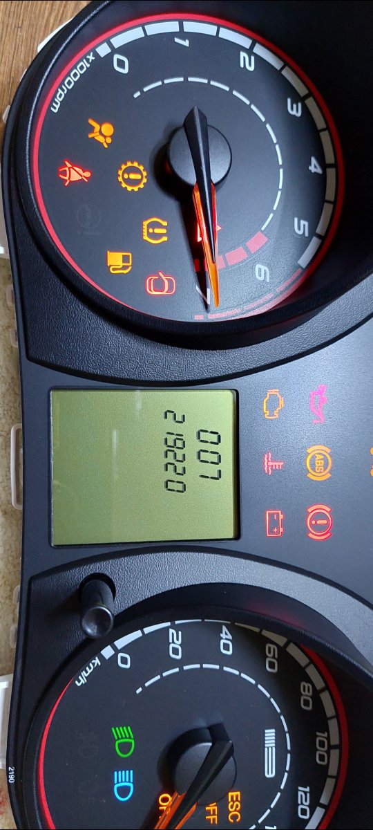

Не работают на панели не спидометр не тахометр и горит чек, акк, масленка, беременный мужик. В общем как будто подключено просто на столе.
Мотор работает без проблем!, кан на панель с моторника приходит, сигналка без кановая старлайн а61.
На диагностику не панель не моторник ни айрбег не выходят-нет связи.
Кан по 2.5 вольта l и h. Сопротивление 100 ом
Хозяин говорит что после мойки двигателя случилось такое!
Флеш  панели прилагаю.
У кого какие мысли?

  • Самотест приборка проходит. Пробег даже поменял по бдм.на столе запускается. Флеш свиду адекватная. Гляньте кто разбирается ее. На замену попробовать нет такой приборки к сожалению. На эбу двигат
  • Так чтож вы тогда к приборке привязались? Ищите косяк в проводке. Конкретней в проводах кан шины
  • Если ABS в комплектухе присутсвует,то смотреть жгут в подкапотке,идущий к блоку ABS..Тем более,что была мойка двигателя. Сгнивает и включает дискотеку.    В своё время натацевался с подобным.   У Vest
номер панели надо угадать ?
Так проверяйте питание на блоках которые на связь не выходят, приборка думаю не дорогая, можно и подкинуть с другой машины. Кан шину прозвонить через лампочку согластно схеме
Думаю,приборка сдохла,проверяйте питание на приборке,самотест приборка проходит?
Приборку на столе запустите.
На эбу двигателя я так понимаю все приходит(завтра проверю) так как мотор работает без проблем и заводится и едет как положено.

Сегодня выяснилось:
1 все таки есть сязь с блоком подушек (даже сопротивление удалось увилеть на единственной подушке)
Кстати лампочка подушек тухнет как положено!
2 эбу двигателя сухие
3 заливал п флеш в панель с сайта ( при сравнении с моей показалось что много ff у меня)- все так же
4 подключил  в приборке кан с разьема обд2 -то же самое (при подключении подушка тухнет,отключаю загорается,а все остальное так и горит и таха со спидометром молчат)
5 отключал блок гура-все по старому
