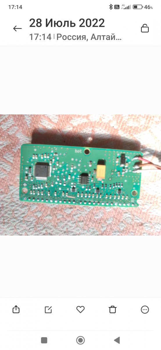

Здравствуйте, пришел ниссан мурано z51 2009 Америка ,висят ошибки по датчику классификации пассажира B1025 B1032 B1022.состояние датчика на фото,подскажите как исключить (отключить) датчик.
не как не отключить замените на исправный и все будет хорошо
