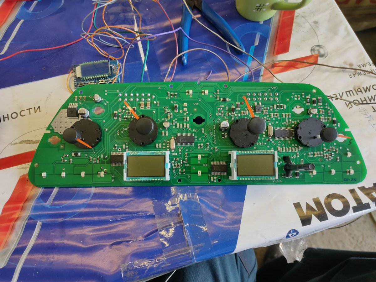

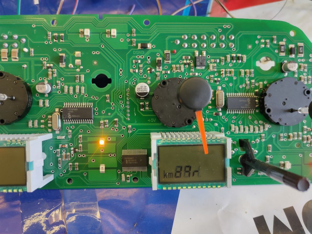

Всем привет. Помогите с ремонтом панели от Нивы. Потухла сама по себе. При подаче питания стрелки тахометра и спидометра ползут в лево до упора. Бензин и температура молчат. На дисплеях кракозябра.
В панели два контроллера PIC16F886. Питание 5в присутствует. Продаю на пин спидометра импульсы, спидометр молчит. Импульсы на ноге PIC16F886 присваивают. Подскажите куда копать пожалуйста.
питание проверить на пиках и что на ножке mclr
плюс кварцы попробовать заменить

На обеих микросхемах:
Питание +5в есть.
На mclr 5в.
Пик закрытый вроде, к Максимову, на покупку пика, но думаю дешевле с разборки купить
Замена кварцев не помогла
